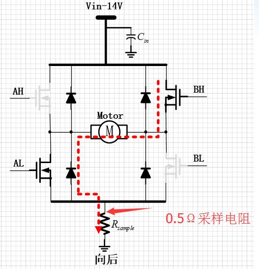

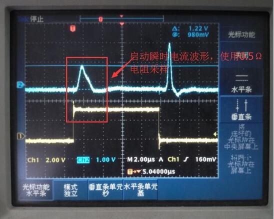

串联入0.5Ω的采样电阻采样电流信号,使能高电平后,测量得到的瞬态峰值电流电压为1.22V,那电流峰值应该是2.44A左右,电机供电电压为15V,那么可以推算出电机的内阻为6.15Ω左右;但我时候通过堵转的方式(让电机不转动),(数字直流电源直接加在电机两端,通过调节电源输出电压)伏安法测量采样电机两端的电压和流过的电流,得到电机电阻值有13-15Ω;不知道我那种堵转的测量方式是否正确?
从瞬时点来看,启动一瞬间,电机等同一个电阻,启动最初电流可以达到电压/线圈阻值。同理,堵转电流在电机完全停住以后,也等同一个电阻。你所说的情况在于实际中,电机一旦开始转动,反电动势、电感的影响就来了。堵转也存在减速区间,续流电路的叠加影响。
