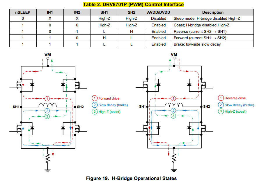

现在设计的一块 直流电机驱动板在用DRV8701P PWM控制。根据手册里面的说明,电机驱动时在用Forward Drive和Brake模式
比如:驱动电压从SH1到SH2时,IN1输入电压高,IN2用PWM控制(IN2低时对应半桥上面MOS导通)。
现在发现IN2不能完全低电平(PWM脉宽100%),当100%时驱动信号不对。 请问DRV8701P这样使用对吗,能不能做到PWM100%脉宽驱动?
