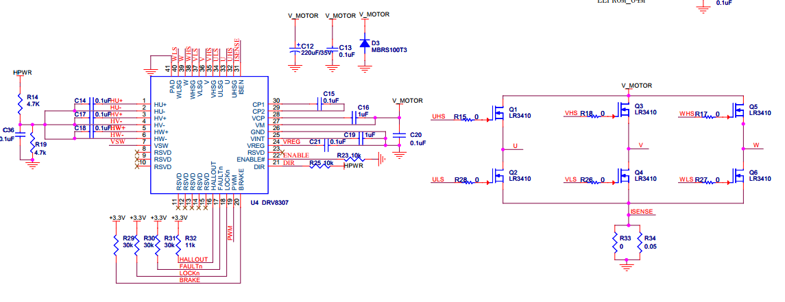

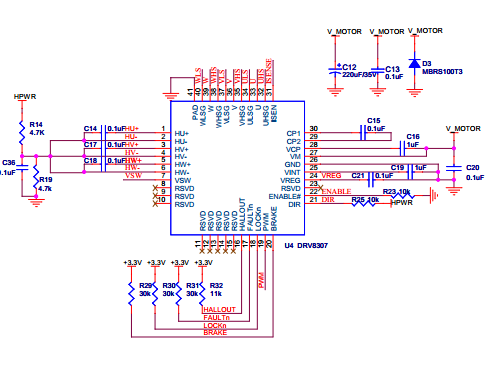

DRV8307使用Hall输入来驱动电机。你的Hall信号全都接固定要怎么动?
霍尔没有全固定,只有负霍尔接的2.5V参考电压。正霍尔如上图。而且芯片的VREG端输出的电压也不稳定是一个方波。尝试了外接稳定的5V霍尔电源,但效果一样,求大神帮我解答
芯片的VREG输出引脚的5V电源不接霍尔时为一个5V电平,但是接上霍尔后为什么输出一个方波脉冲,电平会被拉低?
拉电流超过VREG电流能力,被拉低了。
