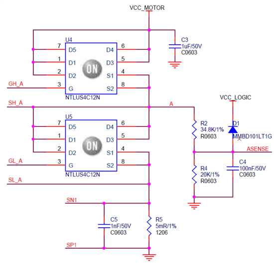

我们最近在用DRV8305驱动一个BLDC,MCU选用的一款STM32F103的芯片。
目前遇到一个问题是,DRV8305的端口GHX和GLX的信号上升沿时间太长,根本无法产生一个30k的PWM信号
我想咨询一下在DRV8305内部的寄存器中有与上升沿时间相关的配置吗?
http://www.ti.com/lit/an/slva714a/slva714a.pdf
调整Tdrive和Idrive
您好,请问您问题解决了吗?我把你的问题翻译到E2E上了,http://e2e.ti.com/support/applications/motor_drivers/f/38/p/646764/2376017#2376017。
你可以登录E2E去追问。
产品线希望您提供详细的驱动部分的原理图。
你需要参考MOS规格书,并参考我们的文档设定驱动Idrive和Tdrive获得理想的Slewrate。
