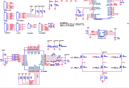

DRV8307芯片的FAULTn引脚输出低电平,无刷直流电机内部有声音但不转,这是什么原因导致的?这会导致电机不转吗?急啊!!!求大神帮忙

电流也没有过载,调试时已经将限流电阻短接

过流 过热 电机堵转。
你这电机没转,有FAULT输出很正常啊。
你先查Hall信号对不对。
