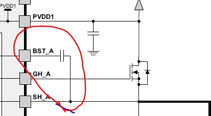

我正在设计一个基于DRV8320HR的电机驱动器,在设计的过程中我发现,对比于以往的DRV8301这个IC,
DRV8320HR并不需要增加自举电容,请问这是否是正确的。
下图是DRV8301的参考设计。可以看出每一相的输出都添加了自举电容。
