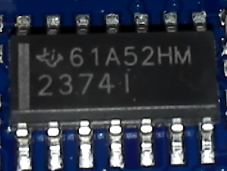

丝印为61A52芯片的具体型号

请问那位知道这款芯片的型号啊

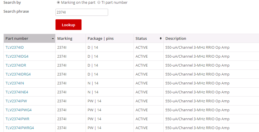

应该是TLV2374,,
550-uA/Channel 3-MHz RRIO Op Amp
。看丝印的话,应该是看下面的那一行数字的。
