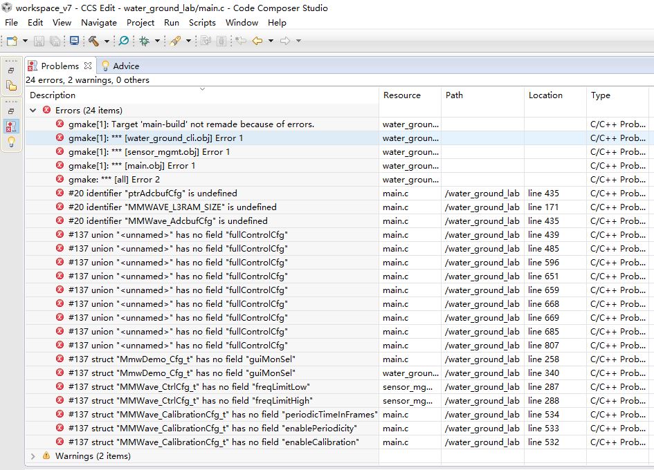

win10 64bit 系统
CCS 7.3.0.00019
mmwave SDK 1.01.00.02
加载编译后报错
win10 64bit 系统
CCS 7.3.0.00019
加载编译后报错
建议按照mmwave SDK 的user's guide中4. 5. Developing using SDK的介绍一步步进行看看,是否已经正确的创建了工程文件:
http://software-dl.ti.com/ra-processors/esd/MMWAVE-SDK/latest/index_FDS.html
