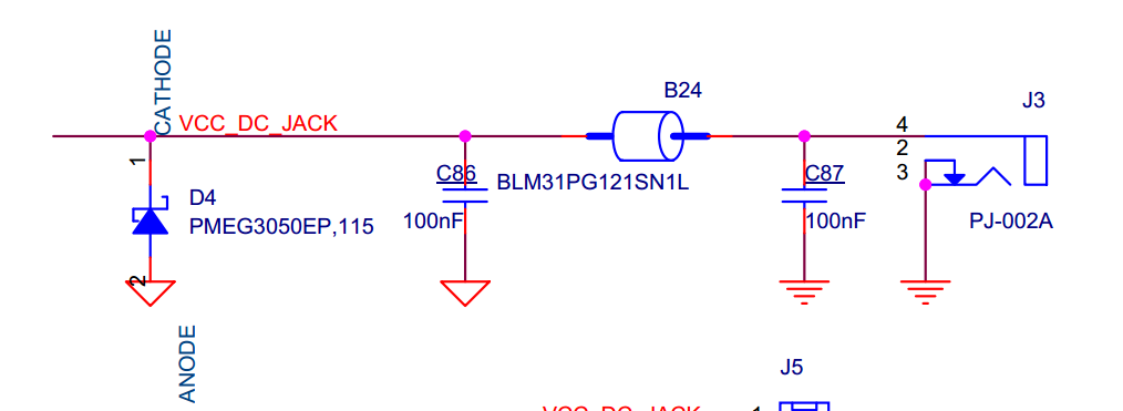

[接地问题求助】TI提供的评估板原理图接地问题
入下图是OPT8241 EVM评估板部分原理图,整个系统有下图中的两个地,三角形地我们姑且叫SGND,另外一个就叫GND
系统电源从端子PJ-002进来,我看完整个原理图以后发现SGND(三角形接地符号)和GND接地符号最终并没有接到一起,
由于电源从PJ-002进来,显然SGND应该要汇聚到GND才对,因为GND才是整个系统进来的参考地。换一个角度考虑:如
果这两个接地符号的net名称都是GND,表示他们在PCB上本身是连接在一起的,那用两种不同符号表示有什么作用呢?
我理解是用两个符号表示不同的地是为了方便布线是区别布置两种地,最终通过0欧姆电阻单点连接在一起。但是TI提供的
原理图这两个地并没有连接在一起。那三角形地不就浮空了?这是为什么?
