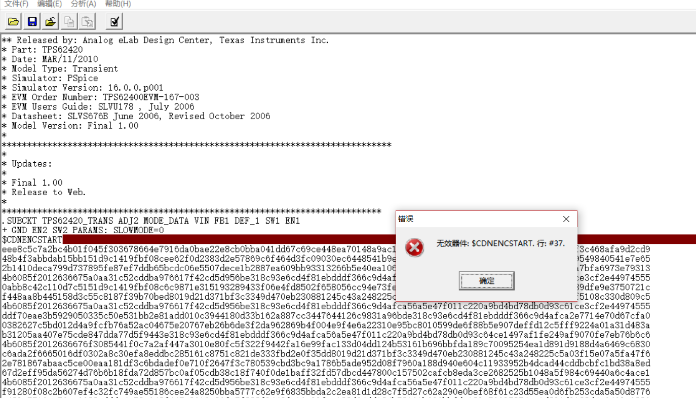

第一次使用这个仿真软件,不知道怎么回事!大神帮帮忙!!!
不是您的问题,我试了下,和您报同样的错误,应该是model的问题,我们需要再确认下。给您带来不便非常抱歉。
您好,这种报错是因为model加密的问题,很多TPS的产品Spice的model都是加密过的,所以很多都有报这个错误。wenhao zhao 说:好的,谢谢
这种只能找类似产品不加密的来进行仿真了。
好的,我已经找到解决办法了,pspice模型可以使用cadence软件进行仿真,谢谢!!
