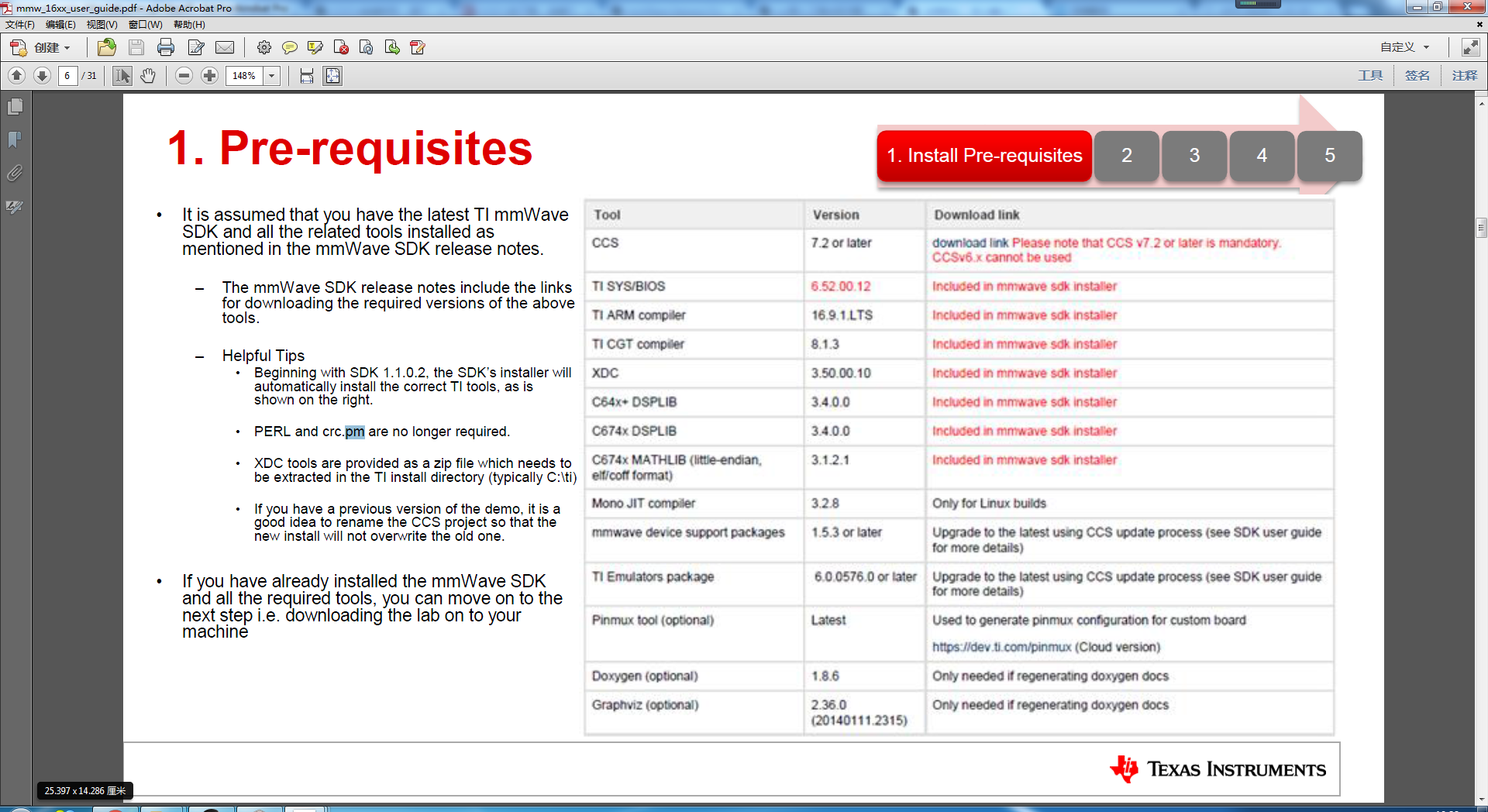

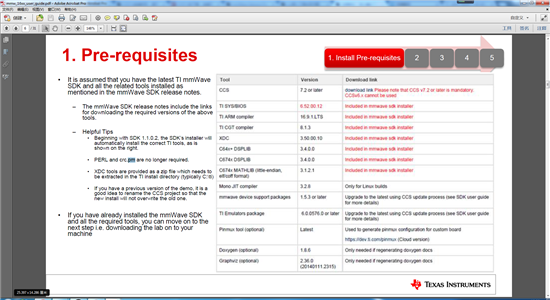

从ccs7.4里的recourse explorer 下载的mmwave sensor,想下载一个Demo学习,按照里面的mmw_16xx_user_guide.pdf进行操作,在进行到Pre-requisites模块时,有一句话看不懂PERL and crc.pm are no longer required,不知道Perl和crc.pm是什么。而且有两个部件不知道去哪下载,mmwave device support packages与TI Emulators package,在后面的导入demo project之后,里面的dss project无法编译成功,我觉得可能是这里的问题,请问应该怎么解决。

是用于生成BIN文件时候的CRC校验。
安装方法见mmwave_sdk_user_guide
mmwave device support packages与TI Emulators package是安装CCS是选择了MMWAVE的器件即可安装成功。
生成BIN 是用于烧写固化程序到flash 的
SDK users guide里的4. 5. Developing using SDK 的设置你可以check一下有没有完成。
另外,CCS debug及固化程序的方法请查看http://dev.ti.com/tirex/#/?link=Software%2FmmWave%20Sensors%2FIndustrial%20Toolbox%2FLabs%2FmmWave%20SDK%20Demo%20-%2016xx
从4.1节开始。
