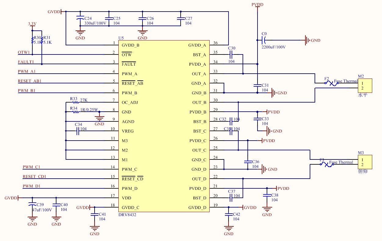

DRV8432老不听使唤
这是我的电路图,元件参数是按照图焊接的,R34没有1欧电阻在手上,直接短接了,在芯片焊上去之后,接上电机,可以正常运行。但是总是在调试一会儿之后就有输出出现问题。已经换了3颗芯片了。主要的问题就是没有输出。现在板子上的那颗,M2正转可以,反转无输出;M3反转可以,正转无输出。不管怎么改程序都不行。

  • 出现问题的芯片输出端有没有出现短路烧毁的状况?
    没有输出的时候有FAULT报错吗?
  • 都没有出现烧毁的情况,我用的模式是000,换一个新的芯片上去,电机总是能通过按键实现正反转,但多按几次按键之后,电机就只能向一个方向转了。测试了fault引脚,没有错误输出。电机转动的时候,恒流源显示电流不到1A。已经废了四五个芯片了,不明白是什么问题,哎。
    后面又遇到奇怪的问题,就是又换了一个芯片,然后输出电压严重偏低,电机转速极慢,但却能实现正反转。
  • 仅靠描述,无法判断你所说的问题。在工作时候,有没有办法看一下输出到电机两端的电压波型。并检查一下主电源,charge pump的电压。
    你说的开关是用来切换方向的吗?怎么连接和操作的?
