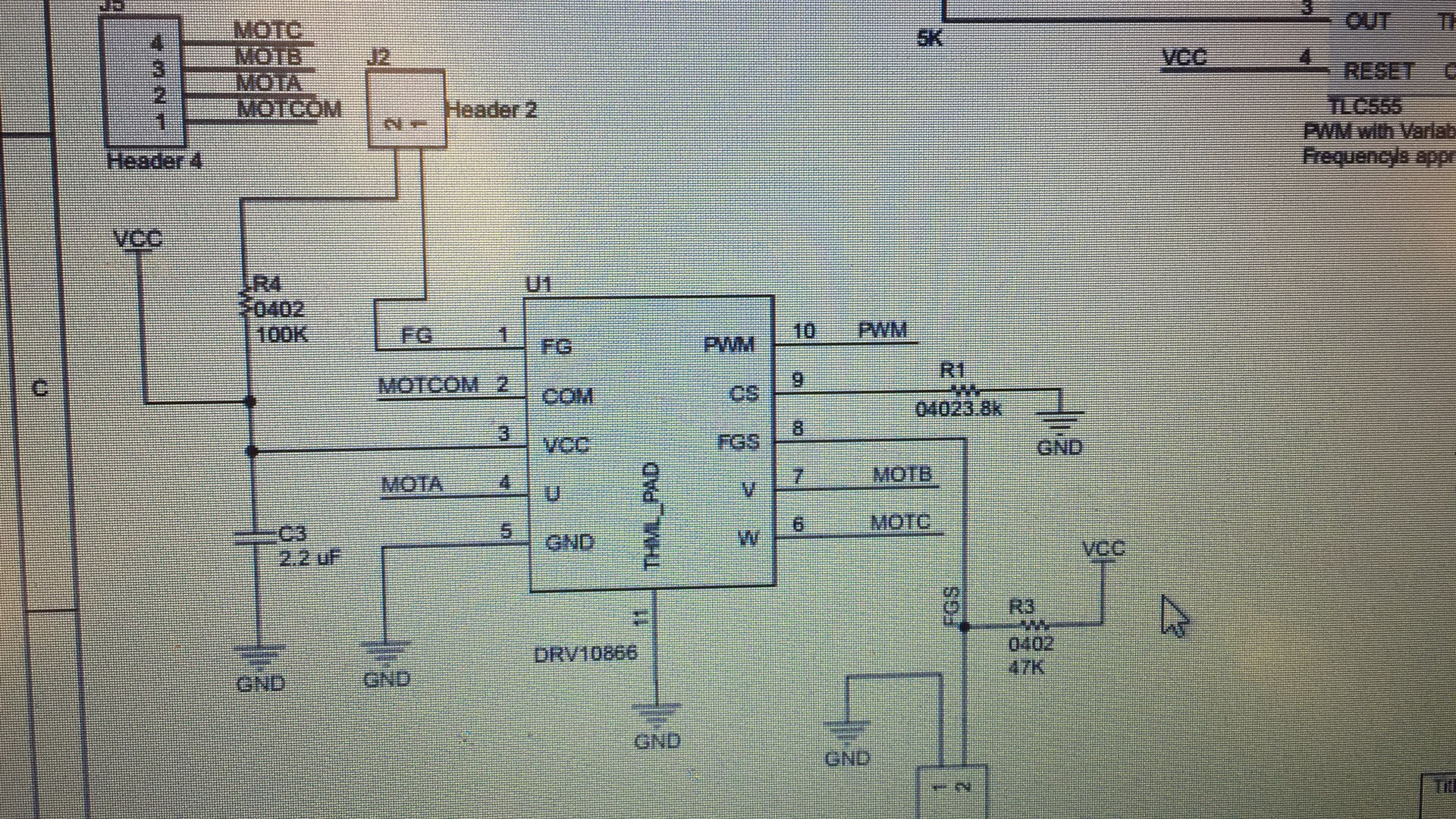

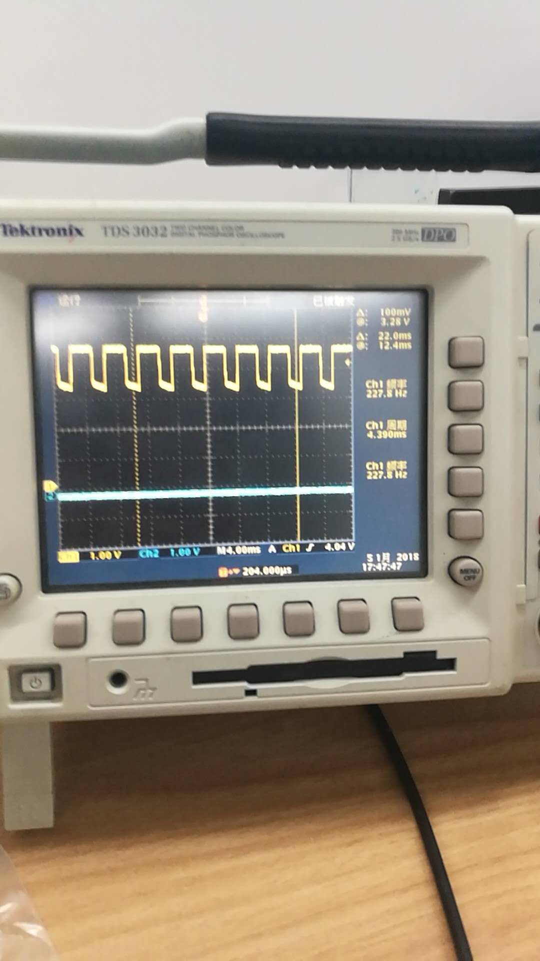

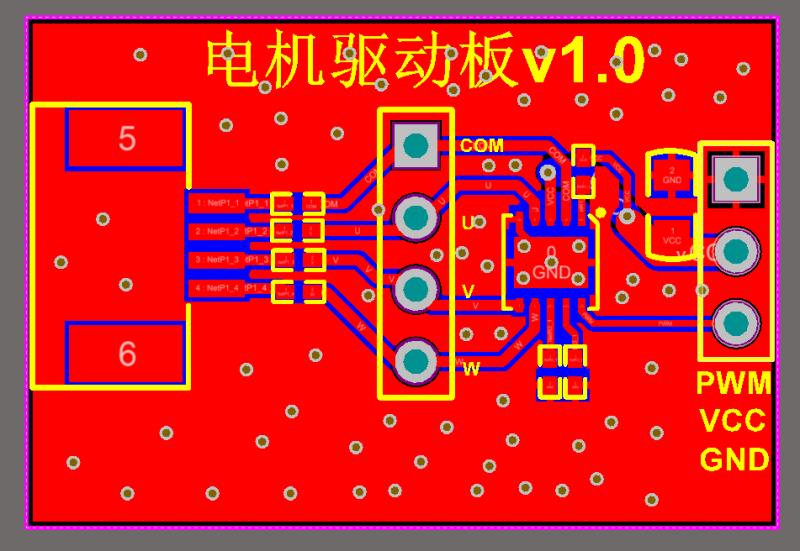

我们的DRV86001目前无法工作,电机不转。我们参考的HTC的VR方案。请帮忙分析下
电机线圈怎么连接的?
似乎是电机线圈连接有误。确认下电机绕组是Y形还是三角形。COM口接的对不对。
您好,我们的电机绕组是星型的,COM口也没有接错。
拉高CS pin呢?
