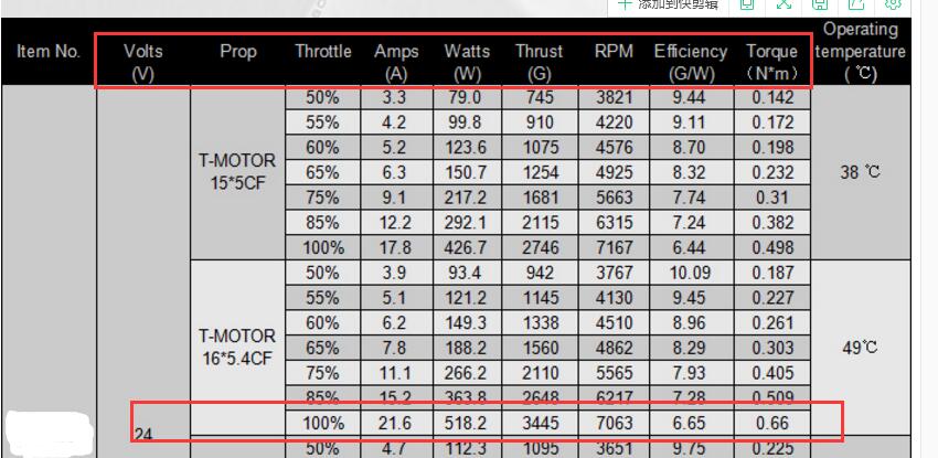

2.上述问题主要是源于我在应用InstaSPIN方案驱动我的无刷电机时,我的电机参数如下图所示:
一般在做电机驱动器时,我只知道电机的最大功率,电压和母线电流(上图的Amps应该指的是母线电流)。
但是不知道电机的相电流(电机绕组电流)的有效值和峰值可以达到多少?
这样的话,我该如何确定我的采样电阻的大小呢?
采样电阻是根据电机相电流的有效值和峰值确定的。

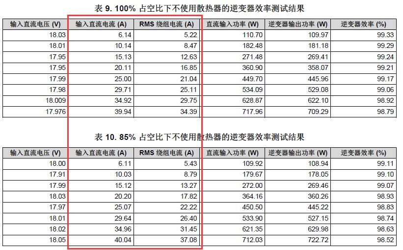

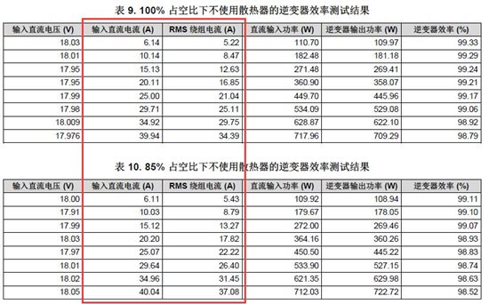

3.下图是在TIdesign的一个电机驱动设计测试参数。分析下述参数,母线电流比RMS绕组电流要大。这个对于所有电机是否一定是这样的?
我现在就是想知道我在只知道电机功率、电压和母线电流的情况下,如何设计我的电流采样电路?选择采样电阻参数?

  • 关于母线电流与输出的相电流之间是没有简单对应的关系的。只有电压有直接对应关系。
    母线电流与输出相电流之间的换算,不仅与驱动方式有关(不同的驱动方式,相电流波形不同),还与功率因数相关。
    我们EVM的限定电流主要取决于所使用的MOSFETs的电流能力。但无法简单换算成供电母线电流。

    我明白您的意思了,现在也不再纠结于母线电流和相电流的问题。方波驱动方式和正弦波肯定是不同的。
    一般在做电机驱动器时,我只知道电机的最大功率,电压和母线电流如上图电机参数表(上图的Amps应该指的是母线电流)。
    我这里想做正弦波驱动。
    因为采样电阻肯定是基于相电流的峰值和有效值进行选择的。
    这一块有什么经验可循吗?】
  • 一般来说,已经内置控制电路的电机,会标注功率信息。而没有控制电路的电机,通常会标注转速/相电流或力矩(通常带减速箱)曲线。根据你设计的系统中对电机的需求来确定所需要的相电流。而在控制系统中,首先应当考虑驱动桥MOSFET的驱动电流能力,依据RdsON、Pd等,参考厂商推荐的Idrain来选择。再根据MOSFET的Qgate、驱动PWM频率来选择Gate Driver。
