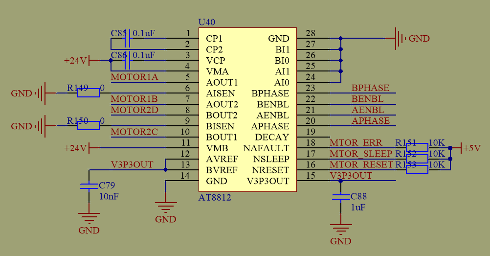

原来使用AT8812芯片,由于电流问题,在PCB上更换成DRV8842,目前电路连接,I1,I2,I3,I4连接地,I0连接单片机管脚,采用24V供电,控制DRV8842的20和21管脚,测试没有输出, V3P3OUT没有输出。I0~I4是DAC控制,接地不行吗?
DRV8842, 芯片的散热焊盘没有连接地,ISEN直接通过0欧姆电阻连接地
3V3参考电压没有输出是因为复位管脚没有控制,现在v3p3参考电压有输出,
但是24V还是没有输出
我用8842驱动电动阀,24V,2A,现在把I0~I4接高电平,可以有电压输出,但电动阀运动到位后,nFAULT 变成低电平,感觉是过流了,在ISEN串接0.5欧姆左右的电阻,运动到位后nFAULT 变成低电平,还是无法反转
到位置了以后,阀门锁定,触发过电流,需要RESET和改变PHASE电平反转
