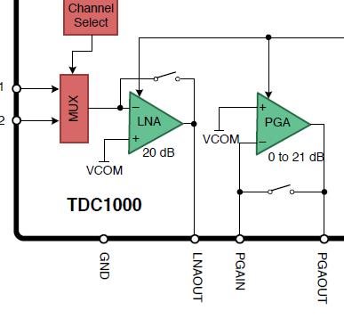

TDC1000的LNA一次放大出问题
shiyi le
Prodigy
30
points
如图,RX可以收到超声信号之后,会经过LNA放大,但是在LNAOUT处无法收到信号,请问这是什么可能的原因?

是否将内部LNA disable掉了?寄存器TOF_1的bit 3LNA_CTRL是否配置为1,使其actived?

是处于actived的,还有其他的可能原因吗?
