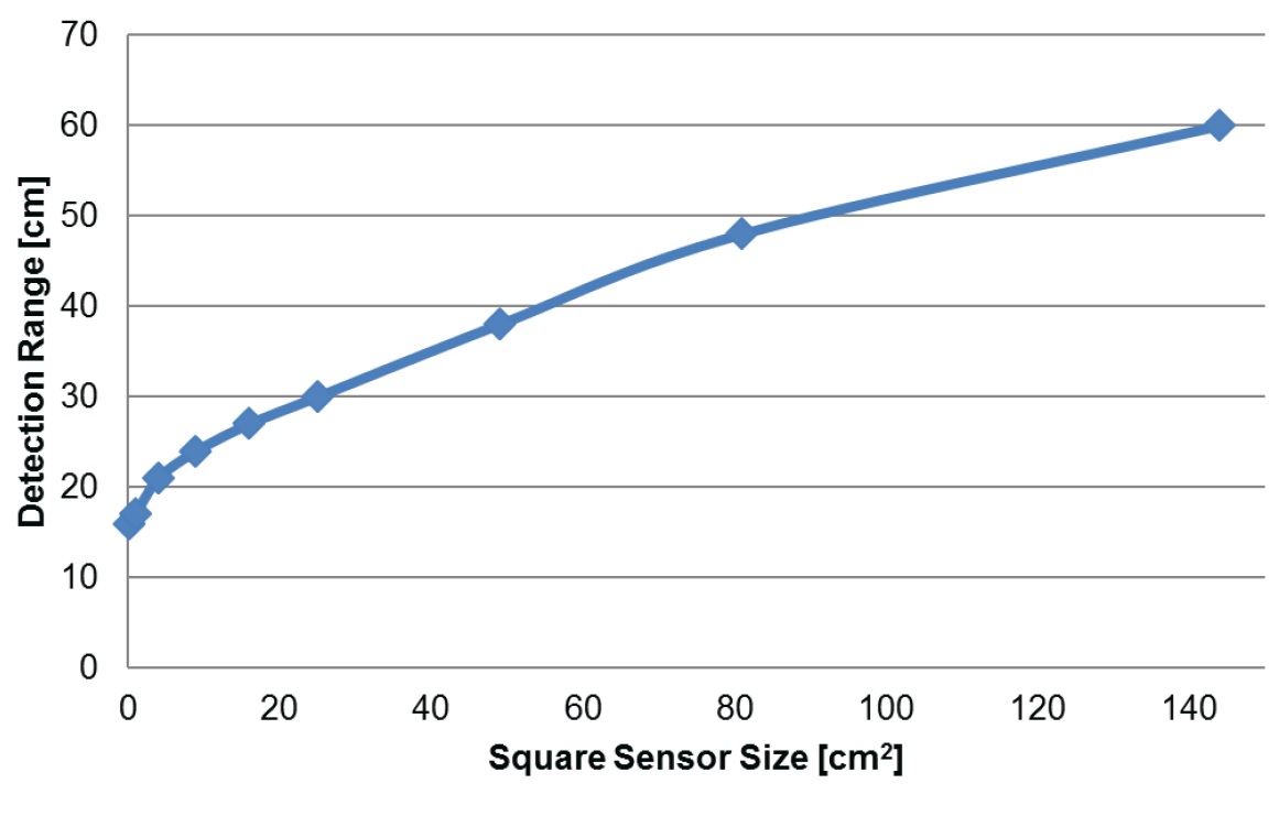

1.我看你们FDC2214 EVM的视频演示可以感应物体的存在,我想了解一下这个距离最大是多少 ,是否支持300mm的距离感应
2.FDC2214 EVM 接一个铜箔进行电容式感应,我想了解一下这个铜箔的面积可以支持多大,EVM和铜箔连接的导线可以支持多长,导线越长精度越差吗

  • 1. 感应距离和铜箔面积正相关,面积越大距离越远,见下图,从图中可以看到,达到300mm的感应距离还是很容易的。
    2. 原理上讲器件对铜箔面积并没有限制。与铜箔连接线长度也没有限制,但过长的引线会带来额外的寄生电感/电容,会对测量有影响。
