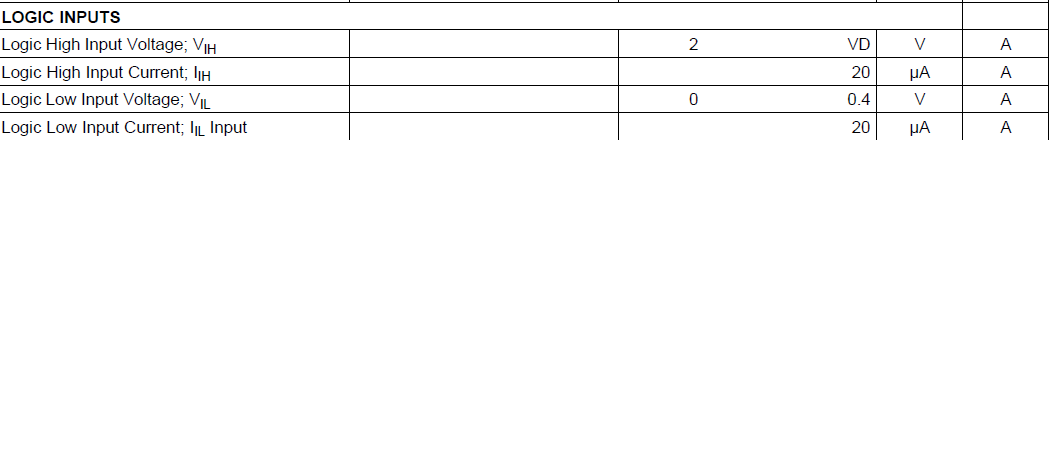

请问tx810的VD 逻辑电源的电压会影响那些?提供的例子是用3.3v,我用5v的话会有什么影响,是不是会对B1B2B3引脚的判断有影响
影响的是数字信号的高低电平阈值,也就是B1B2B3的Vih,Vil。
