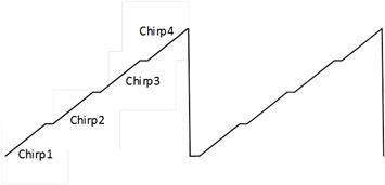

AWR1443开发中使用mmwave_sdk_1.1.0,对于profile配置时的ADC和波形有如下问题?麻烦知道的解答一下,谢谢谢谢!

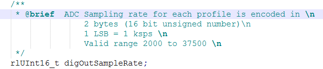

1.ADC采样频率配置的范围是2000~37500 ksps,是否可以降低采样频率到两三百ksps?

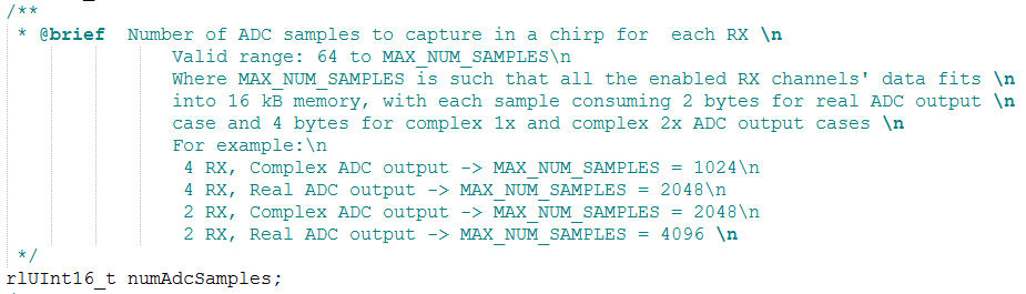

2.若采样频率只能大于2000ksps,可否配置采样点数大于MAX_NUM_SAMPLES? 最大采样点数应该是受限于adcbuff大小,ADC采样结果可否绕过adcbuff,直接DMA到其他地址上?

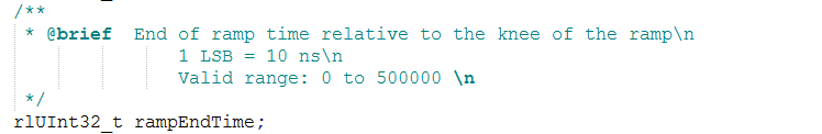

3.rampEndTime最长只能配置5ms吗?有没办法配置更长时间。
