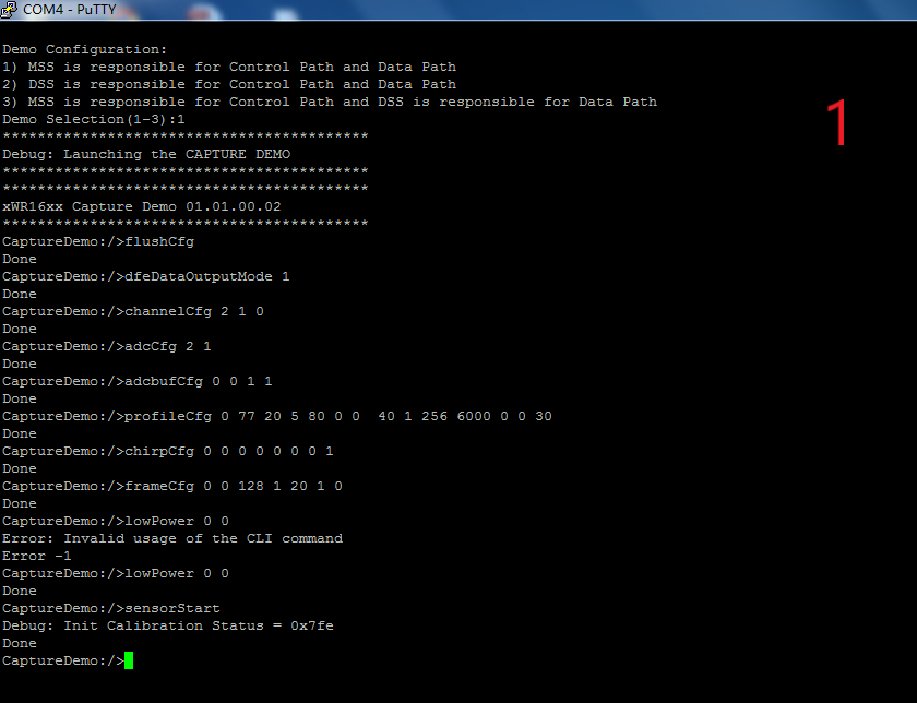

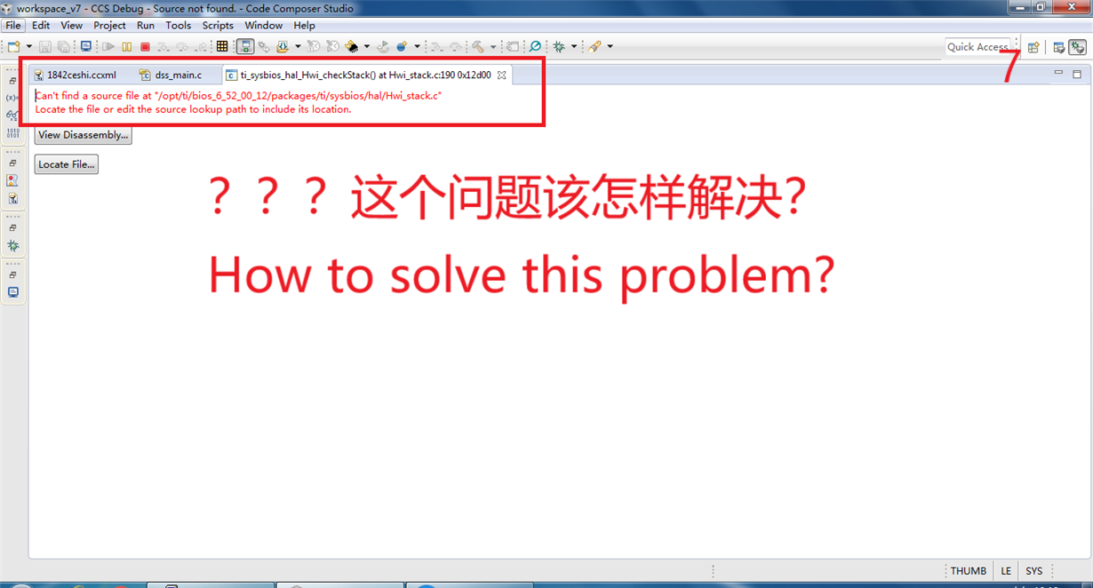

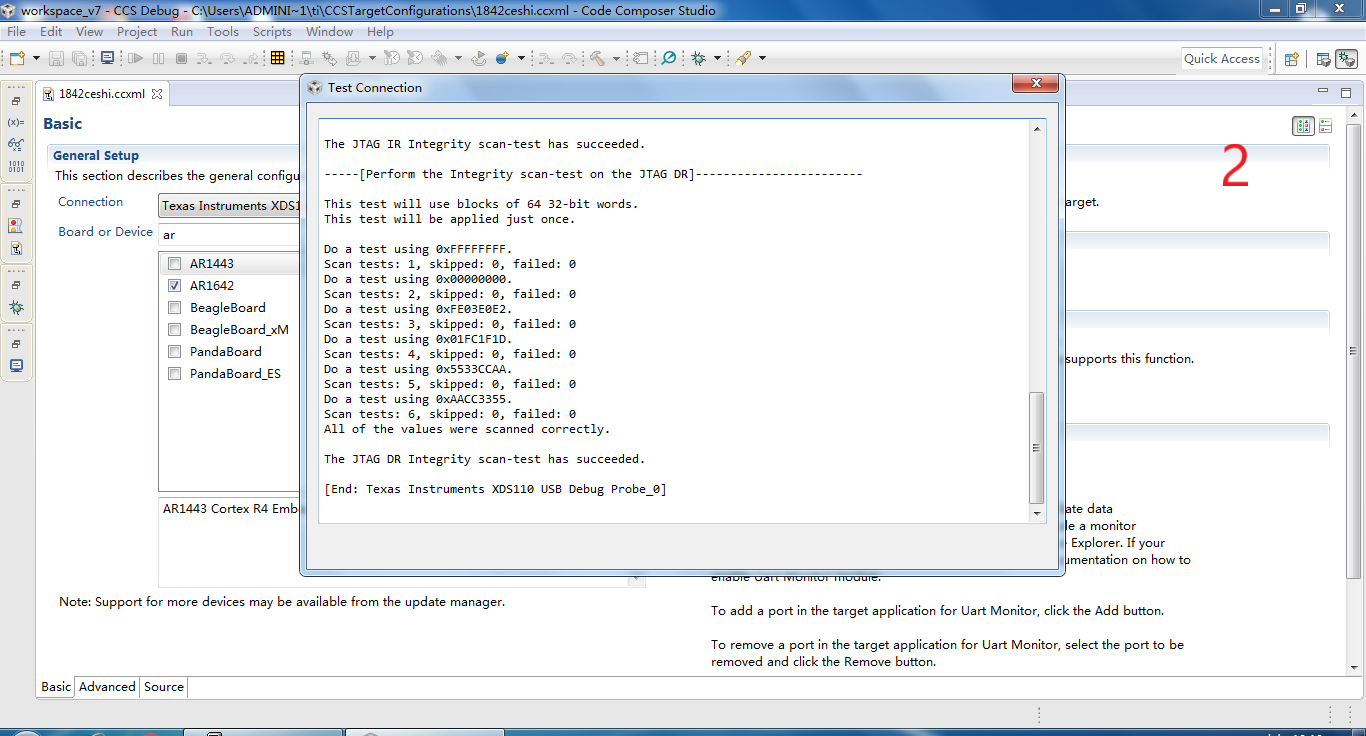

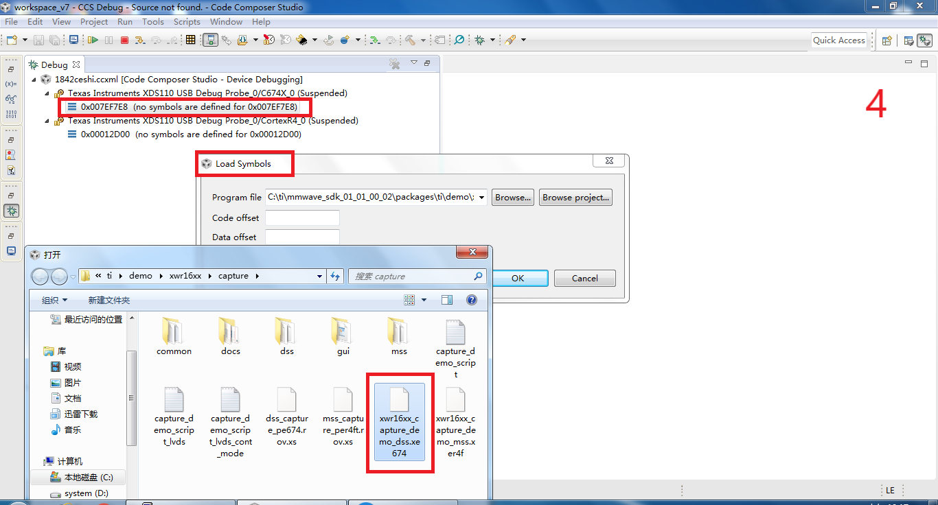

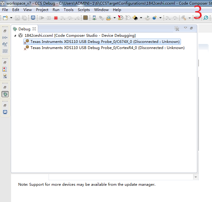

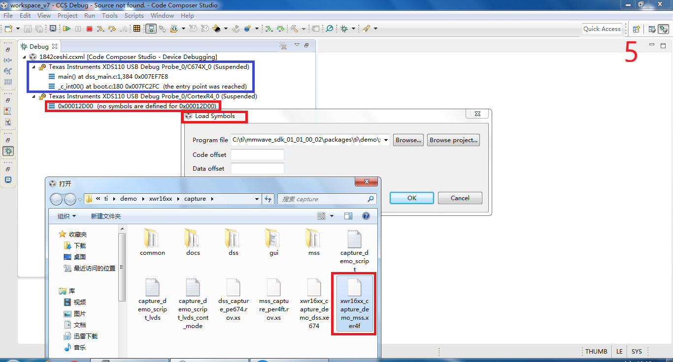

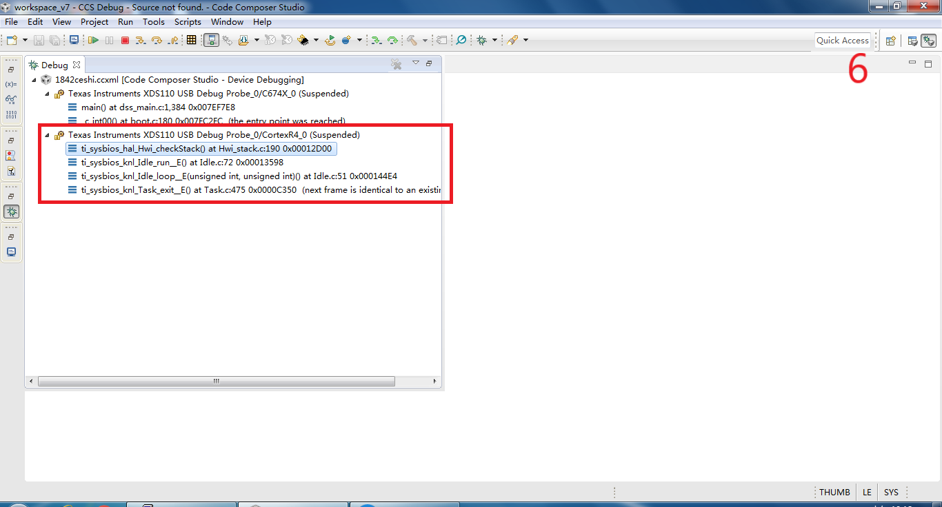

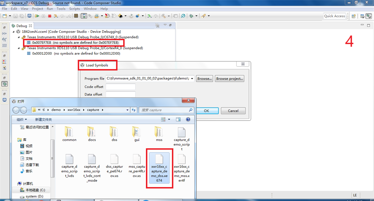

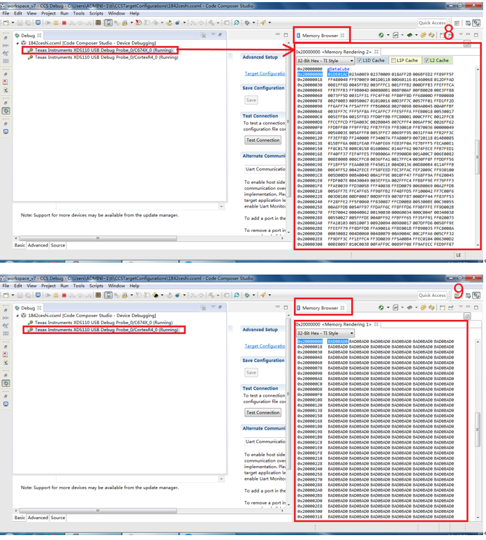

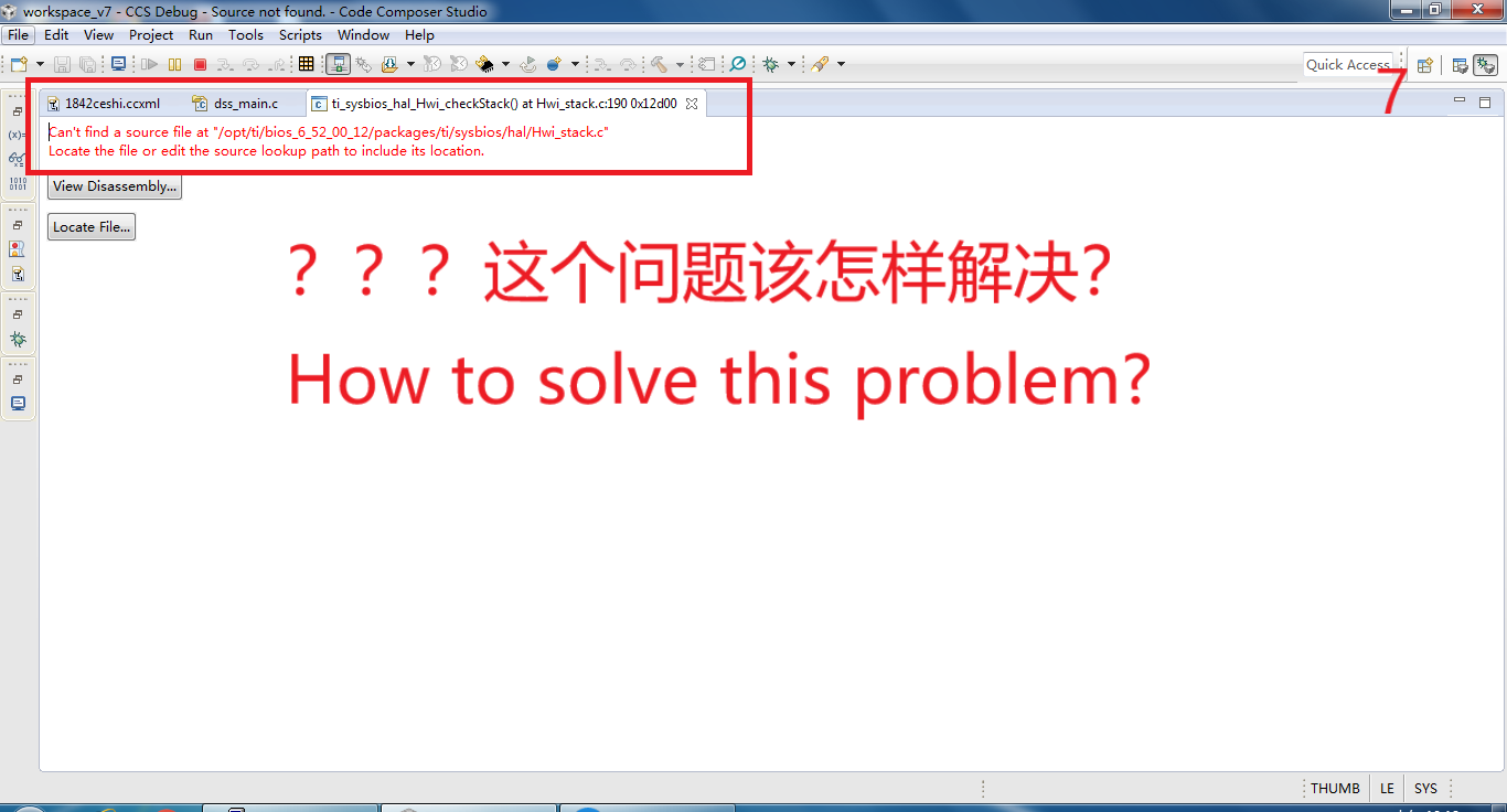

我使用AWR1642Boost在导出数据的过程中遇到了一些问题,一直解决不了,下图是我导出数据的操作步骤与遇到的问题,望您能帮忙解决!万分感谢!!!

ccs已经提示你了啊,无法找到该路径下的源文件,你只需要把他加进去就可以了,点locate file,我就是这么解决的
