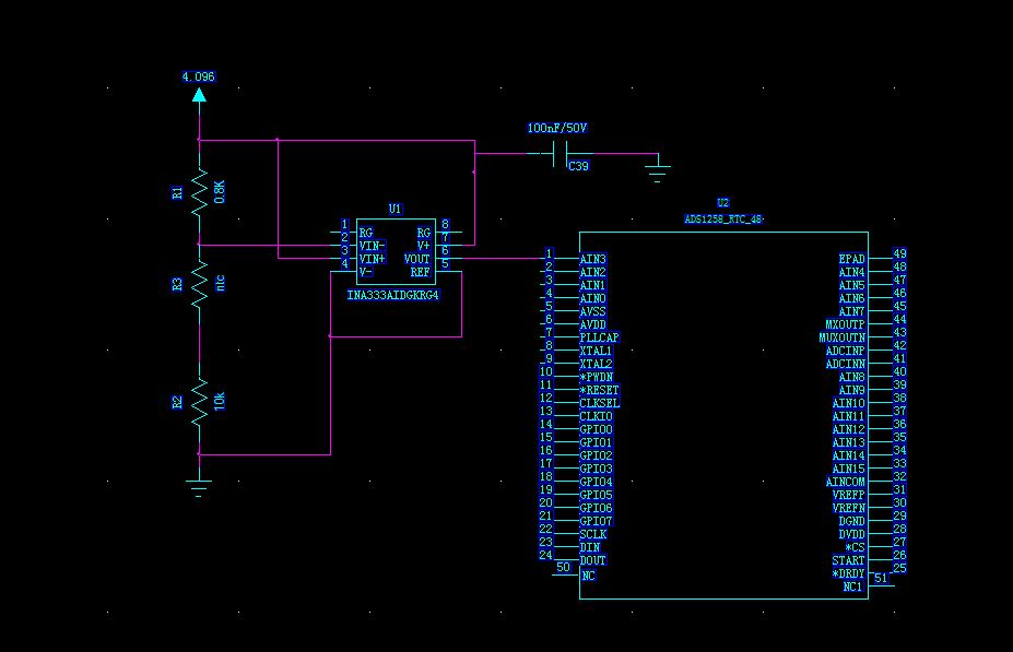

如题,电路目的是用电阻分压的方式来测量NTC电阻。分压电阻用0.002%的精密电阻,经过INA333后输入到AD,如图所示。
图中,在调试时将ntc短路,测量其零漂。AD采用最低的采样率,没有chop,参考电源为4.096v,4.096v来自稳压源。
将R1和R2的电阻值不断修改,发现当输入到INA333的电压值高于660mv时,AD测得的电压值在0-1mv,超过这个电压范围,其误差最大到7mv。
哪位大神帮忙解释下这个问题?
另外,图中在INA333的Vout上加一个对地滤波小电容100nf,发现INA333输出的电压值会变化10-100mv,AD读到的值也会变化。
现在的测试去掉了这个电容。
求解
