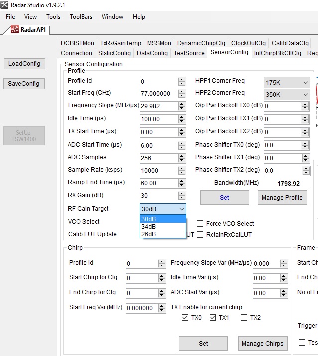

AWR1642能否修改Rx channal的LNA/MIXER gain ?从数据手册以及提供的文档里profileCfg 只能配置Rx Gain从24-48dB, 能否单独配置RF Gain? 若是能配置,如何可以实现? 谢谢!
你好,
SDK demo中的profileCfg只能设置 Rx Gain从24-48dB
RF GAIN 修改需要使用RadarStudio 或者自己修改底层驱动函数实现。
你可以到下述文档搜索以下RF gain target,以获得更多信息。
C:\ti\mmwave_dfp_01_00_00_01\docs\AWR1xx_Radar_Interface_Control.pdf
