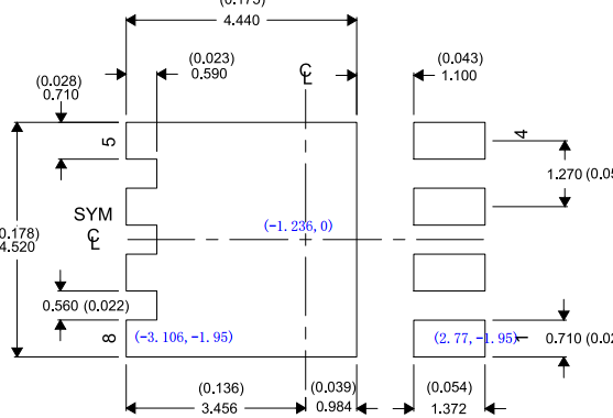

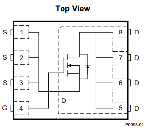

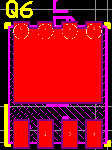

    现在用allegro制作CSD18540Q5B PCB封装,它的引脚如图1,建议的PCB如图2,TI给出的实例如图3,我比较好奇的是pin5-8和中间那块大的焊盘连接在一起,那怎么给pin5-8编号呢?
