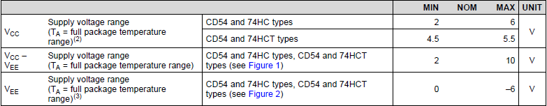

手册上Vcc-Vee极限值是10.5V,Vee和Vcc极限都是7V,理论上应该没有问题,但是手册上参数大多数也是按照正负4.5V来给的。
如果使用普通USB接口的5V供电,加上反向电源轨-5V,刚好到极限值,考虑到USB接口通常都会有一定线补,实际电压5.1,5.2甚至5.3V,这种情况下4053还能否可靠工作?
性能应该不能保证了。寿命也会受影响
芯片功能性电气参数需要参考“Recommended Operating Conditions”推荐值。datasheet中有给出:
可以看出VCC, VEE以及VCC-VEE的电压范围,只要在这个范围内即可。
对于HCT4053来说,如果VCC=5V,VEE=-5V,可以看出均在正常电压范围之内,所以可靠工作是没问题的。
