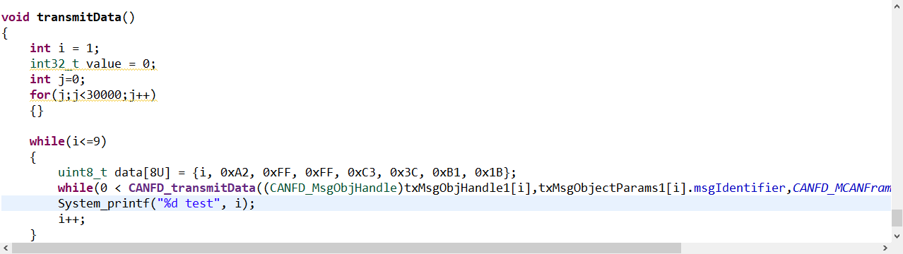

我们的CAN测试代码如图所示:
通过CAN卡在电脑上接收数据,但是不是所有的数据都能够在CAN卡上接收到,是不是CANFD_transmitData这个函数的返回值不能用来判断CAN发送是否完成?

  • 发送成功这部分有点问题,按我的理解,如果我不断调用CANFD_transmitData函数,直到其返回值为0,就一定能够保证我的数据发出去。但是我实验后发现,我贴出来的程序只能够不断发出第一帧和第二帧(i=1和i=2),后面的帧都发不出来。
  • 后来又使用了中断来进行发送,在发送中断回调函数中发送下一帧报文。但是仍然存在丢包的情况。例如:我在发送中断中会发送id=0-9的10个报文,使用500K的波特率。理论发送间隔为300us,我在CAN卡上观测到的现象是ID=0-4的报文在不断循环的发送,间隔都是300us。
