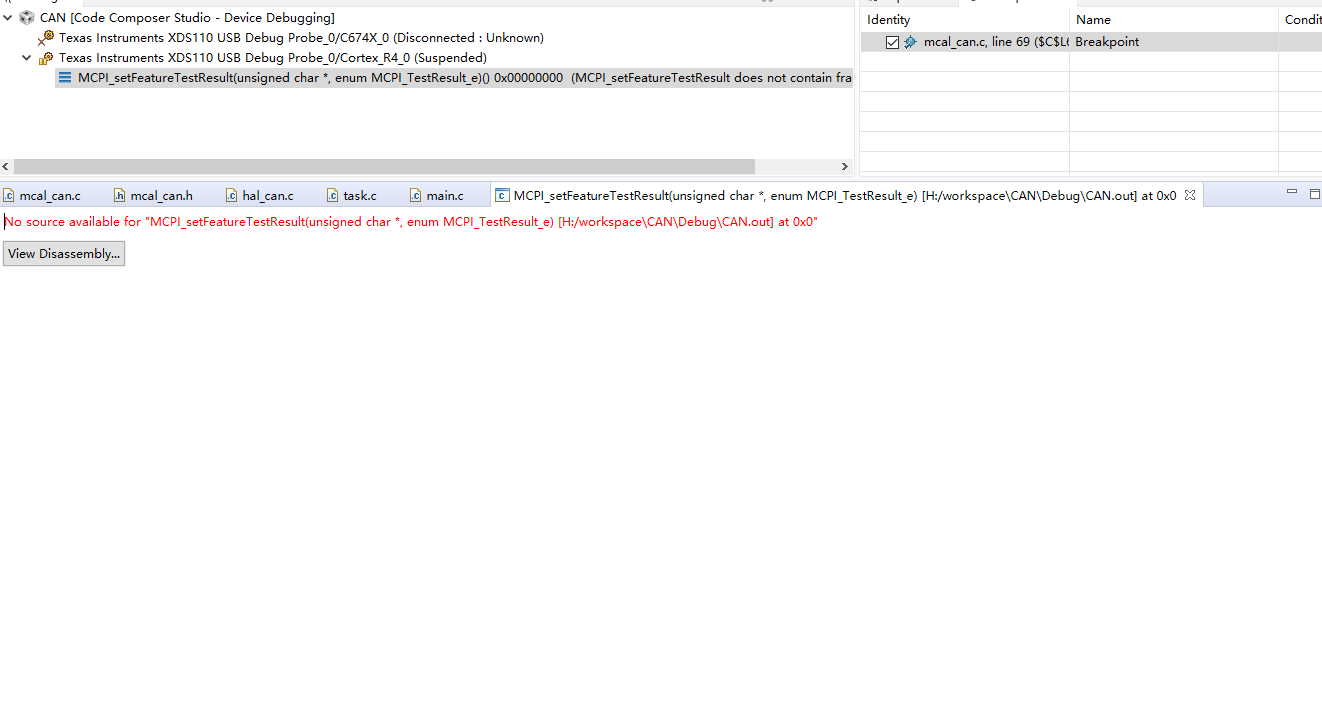

程序调试出错,请问这是什么原因?
user5309389
Prodigy
140
points
你好请问程序调试报错的原因是什么?该如何消除????

Wesley He
7 年多前
TI__Mastermind
20485
points
你好,
这个不是出错。只是CCS找不到对应的CAN所调用的文件,你确认下是否有Load C file这个选项/按钮。把对应的C file加载进去。
谢谢。
