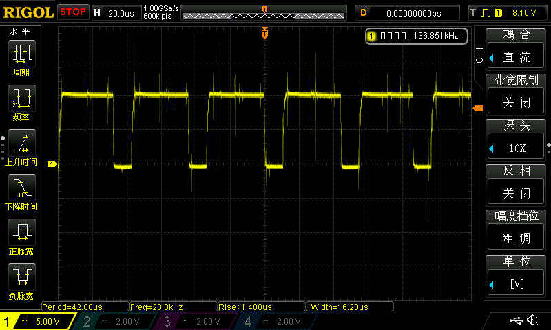

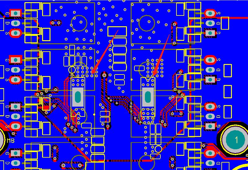

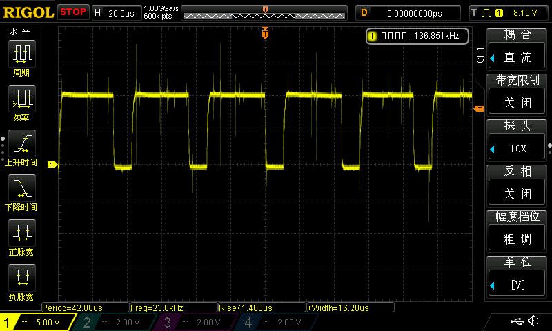

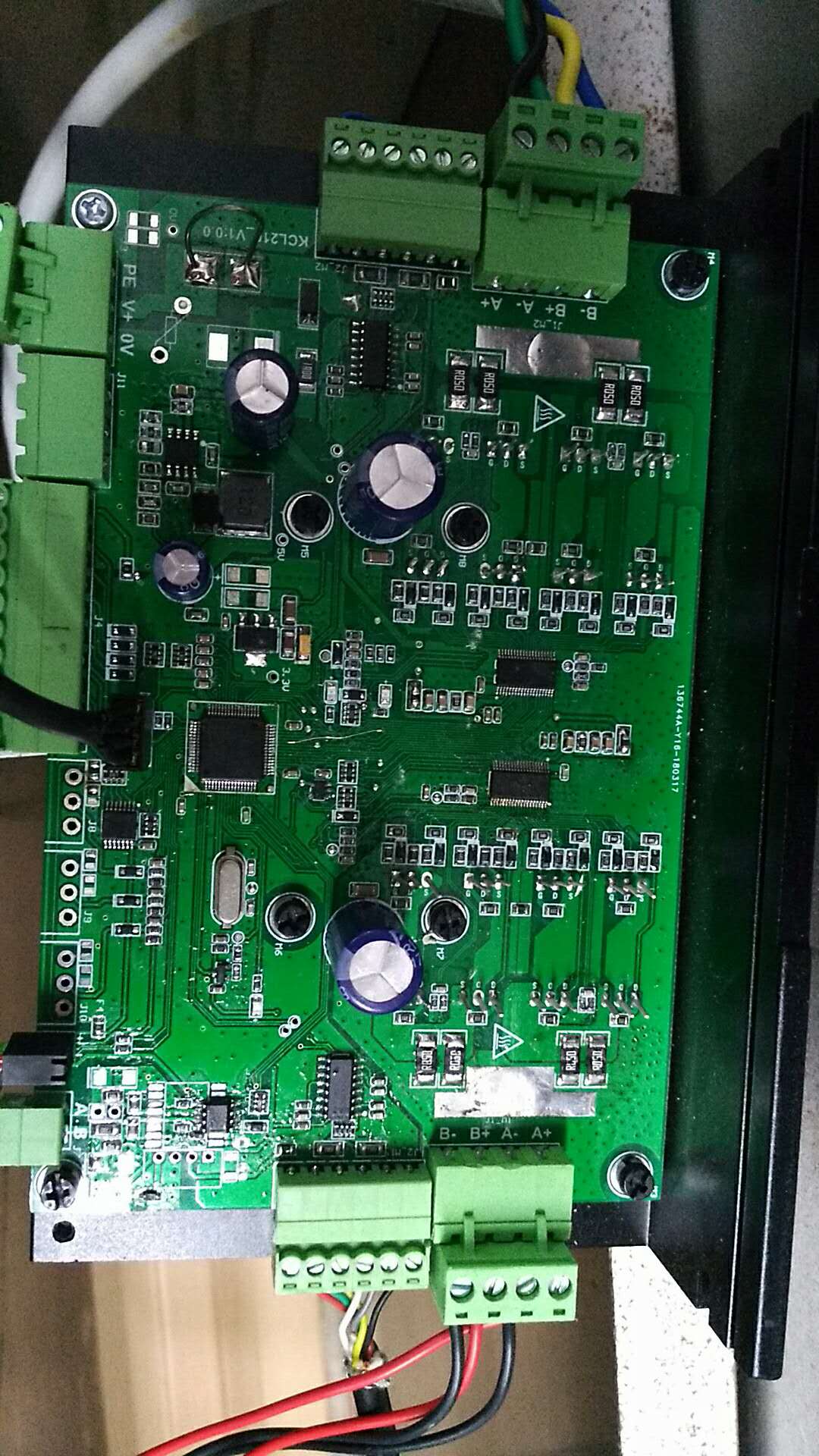

测试环境:
1.实际需求输入电压:62V-72V,测试DRV8711使用的是:24V-36V(加载48V,DRV8711超级烫测量了下温度:82℃);
2.DRV8711(8711使用过,发现太烫,1段时间后就罢工了;
3.电机参数:机身长:130mm、保持力矩:12N.M、额定电流:6A、相电阻:0.7Ω、相电感:4.8mH、转动惯量:5.1kg.cm3;
问题描述:
1.DRV8711温升太大(外部MOSFET温升很小),很容易出现过流xOCP、xPDF异常;
2.工作噪音很大(滋滋的声音);
实物图:
