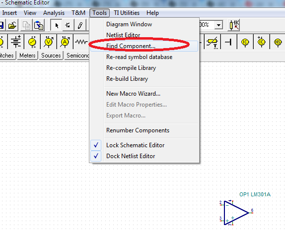

请问,Tina中为什么没有lm301a,他的帮助页面显示有的啊,另外ti产品主页301为神魔不提供支持,工具与软件都灰色,没有模型支持,太老了要淘汰了吗
主页上显示灰色说明没有提供相应的model。
但是在TINA 中有这个芯片的库文件,打开TINA,在工具栏的Tools中选择Find Component,然后键入LM301A,有对应模型,将其insert就好了,然后再根据自己的实际电路进行搭建,仿真即可。
