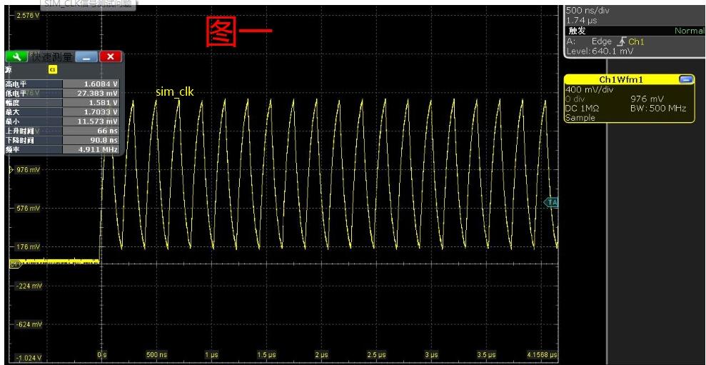

我们在用TS3A44159PWR接SIM开关时,
测试SIM卡信号质量过程中,发现SIM_CLK信号成三角波。
1、发现SIM_CLK信号成三角波(如图一);

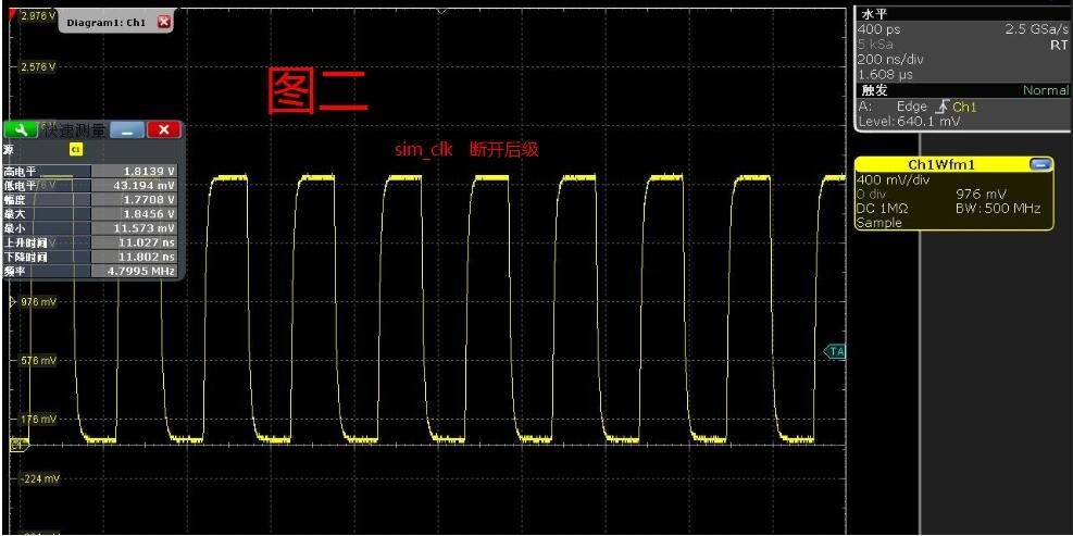

2、断开后级测试发现模块直接输出波形正常(如图二);

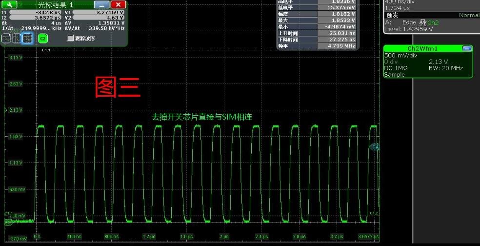

3、去掉开关芯片,通过0欧姆电阻直接连接SIM芯片与模块,发现波形正常(如图三)。
现在想请帮忙确认下,开关芯片是否负载电容过大对信号有影响,我们SIM_CLK时钟频率是4.9MHZ,上下沿时间在10ns左右。

这可能是由于您的负载过大引起,还有就是您的PCB layout的寄生电容,TS3A44159输出负载电容根据工作电压不同而不同,您可以参考datasheet CNO(ON) CNC(ON)。

你好,因为TS3A44159的最大输入电容是150pF,如果你的驱动器没有足够的驱动能力的话,这样子会导致总线的驱动能力下降,从而导致信号的边沿上升时间过长。可以考虑输入电容更小的器件,比如 TS3A27518E和 SN74CB3Q3257. 谢谢!
