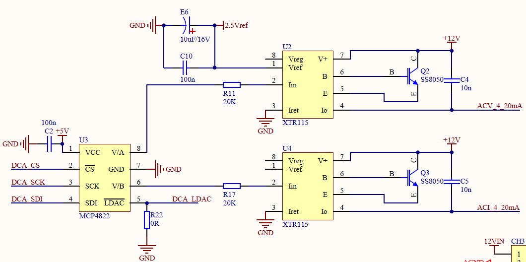

单个DAC芯片输出两路电压信号   分别给两个xtr115,组成4-20ma电流输出电路,电路无法正常工作?
目前的情况是:
1.DAC两路输出电压正常;
2.ACV_4_20mA,ACI_4_20mA两路输出只要有一个没有接负载,两路的输入都不正常。
似乎其中一路没有组成电流环路,就会影响另外一路的输出,而且输出都是30多mA?
量了一下两个芯片的Vref都是2.5V     Vreg电压都只有3.2V;
当焊掉一个xtr115芯片后,另一路输出正常,Vref=2.5V     Vreg=5V 。
重新焊接好XTR115芯片,让两路同时工作,需要两路都构成电流环路才会正常输出。两个芯片都是独立的,为什么会互相影响?
在工业上,有可能只采集一路4-20mA的情况,另一路可能不想用,或者接触不良,就会影响整个系统?
请问大佬们有什么解决办法吗?
