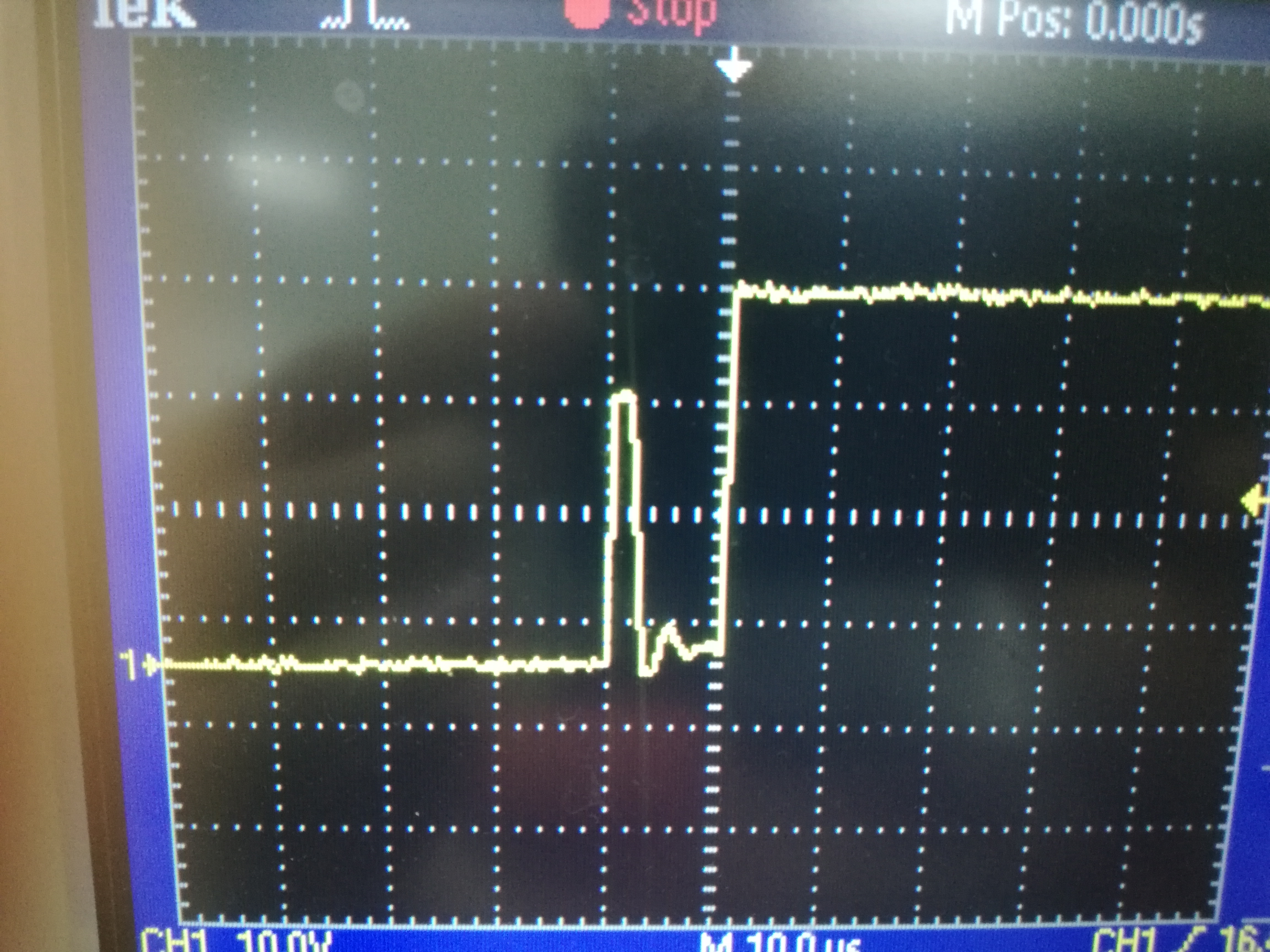

我在运用DRV8301做电机驱动的时候,电机的噪声较大,用示波器测得DRV8301输出的GH_A处的波形有一个脉冲,图形如下图所示,
请问是什么原因产生这个脉冲呢,应该怎么消除?个人猜测是因为这个脉冲造成了电机噪声很大。
和GH_B和GH_C一样,波形肯定就是刚开始发给你的图片那样啊!
另:我被下边这段话绕晕了,The DRV8301 gate drivers may not correctly power up if a voltage greater than 8.5 V is present on any SH_X pinwhen EN_GATE is brought logic high (device enabled) after PVDD1 power is applied (PVDD1 > PVDD_UV).This sequence should be avoided by ensuring the voltage levels on the SH_X pins are less than 8.5 V when theDRV8301 is enabled through EN_GATE。能给解释一下么。
谢谢您的回复,我自己解决问题了,是因为输入不好的缘故,但是用示波器看,上臂和下臂的输入又没有什么明显的不同,导致我认为不是输入的问题。现在优化了8301的输入就没问题了。另外这样子确实是会产生很大的噪声,改善之后,噪声消失了。
