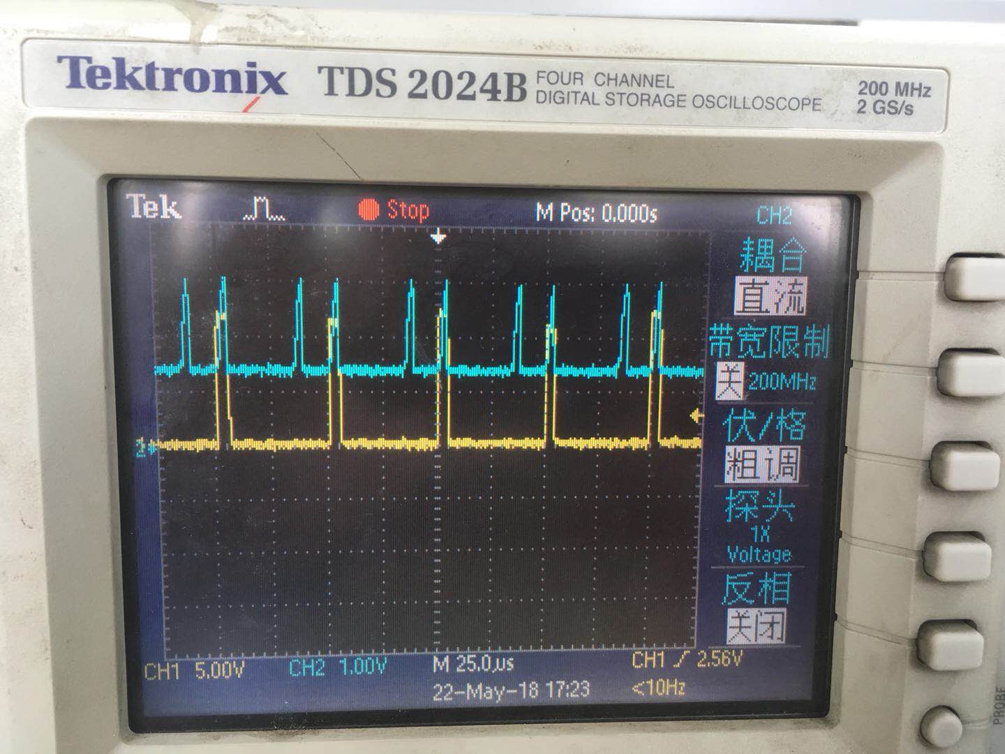

目前在调试DRV8323RH芯片驱动无刷直流电机,我设置DRV8323RH为1XPWM模式,IDRVIE为350mA,VDS disable,初始上电时,3个HALL输入均为高电平,
下图中蓝色的是nfault管脚信号,黄色的是DRV8323RH GL_A输出的信号,nfault管脚怎么会大部分时间为低??

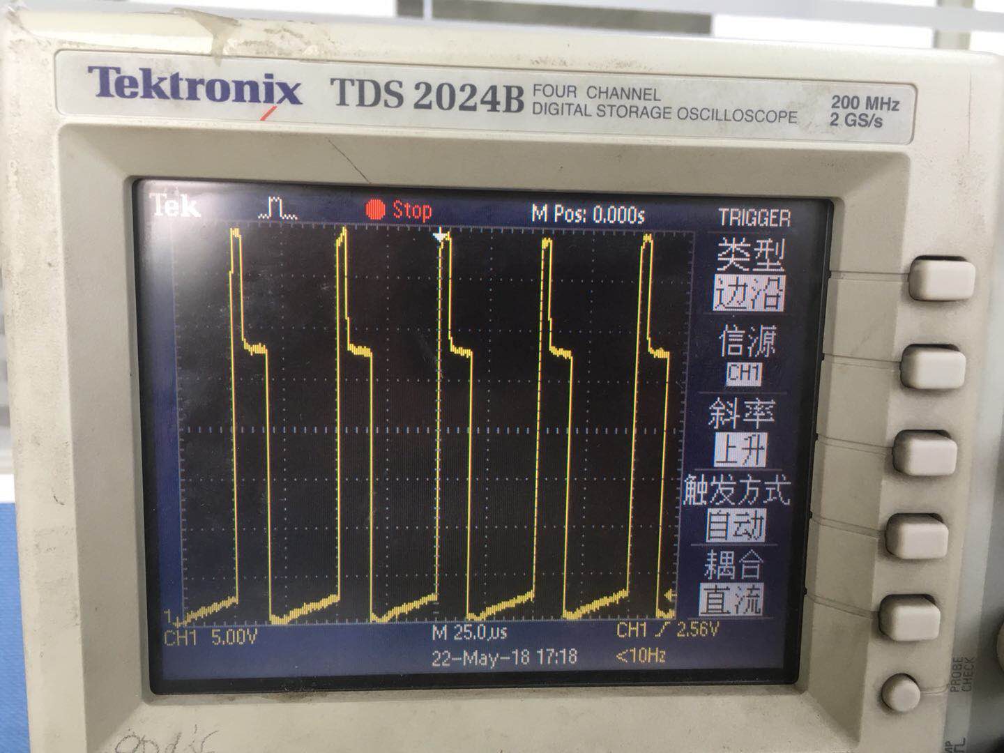

下图是黄色波形是单片机输出的PWM信号,频率为20KHz,占空比约为32%,蓝色波形是DRV8323RH GL_A输出信号,信号的占空比变了,该管脚应该输出PWM信号的反向信号才对。

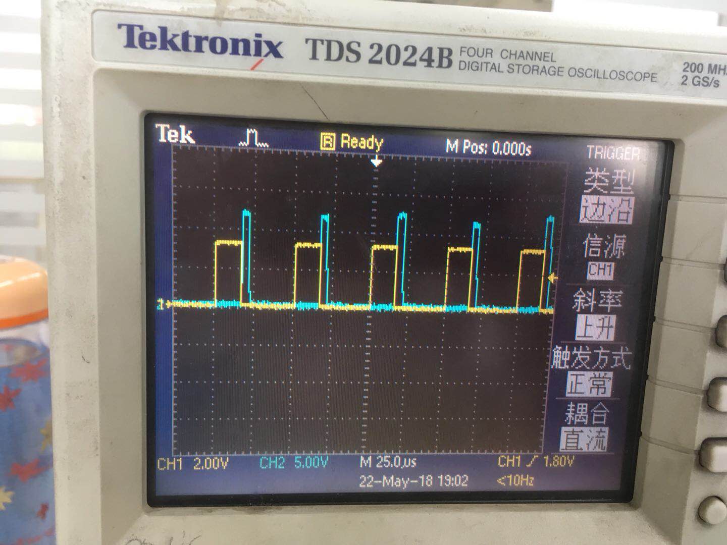

再附上一张DRV8323RH GL_B输出波形,信号上面为何会有那么大的过冲?
以上测试时,接上电机,电机也可以正反转,不知道哪里出问题了。请大家帮忙看看
