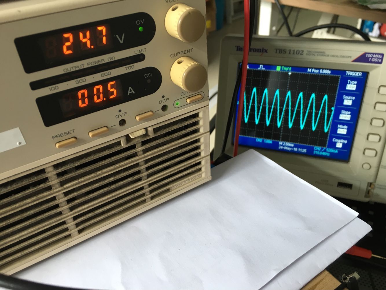

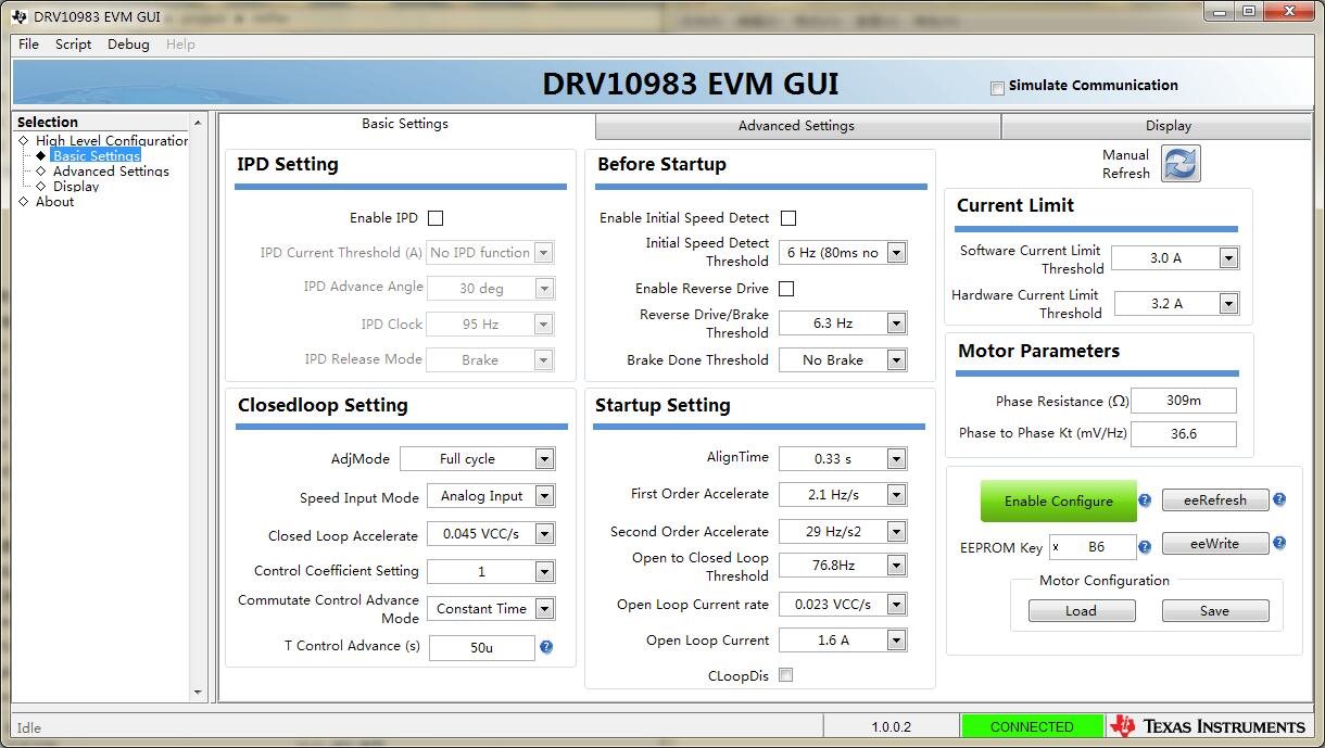

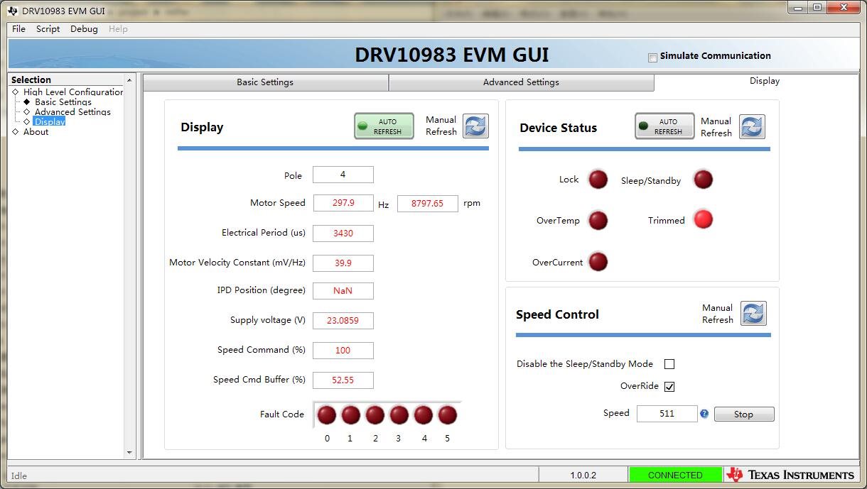

DRV10983电气频率是多少的?
现在调试 2对极BLDC,电机需要跑到1500RPM,但目前DRV10983调到9000RPM就上不去了,输入端测量是24V/0.5A,但示波器测量相电流峰峰值已跑到4A以上,下图示波器量程每格电流是1A,换算线电压应该只有24V*0.5A/2A=6V左右,此电机设定可以跑到15000RPM时 ,输入应是24V/1.5A,但目前如何调整都无法做到,这说明DRV10983本身支持不了吗,还是要找其他方面原因? GUI和测量图如下:
