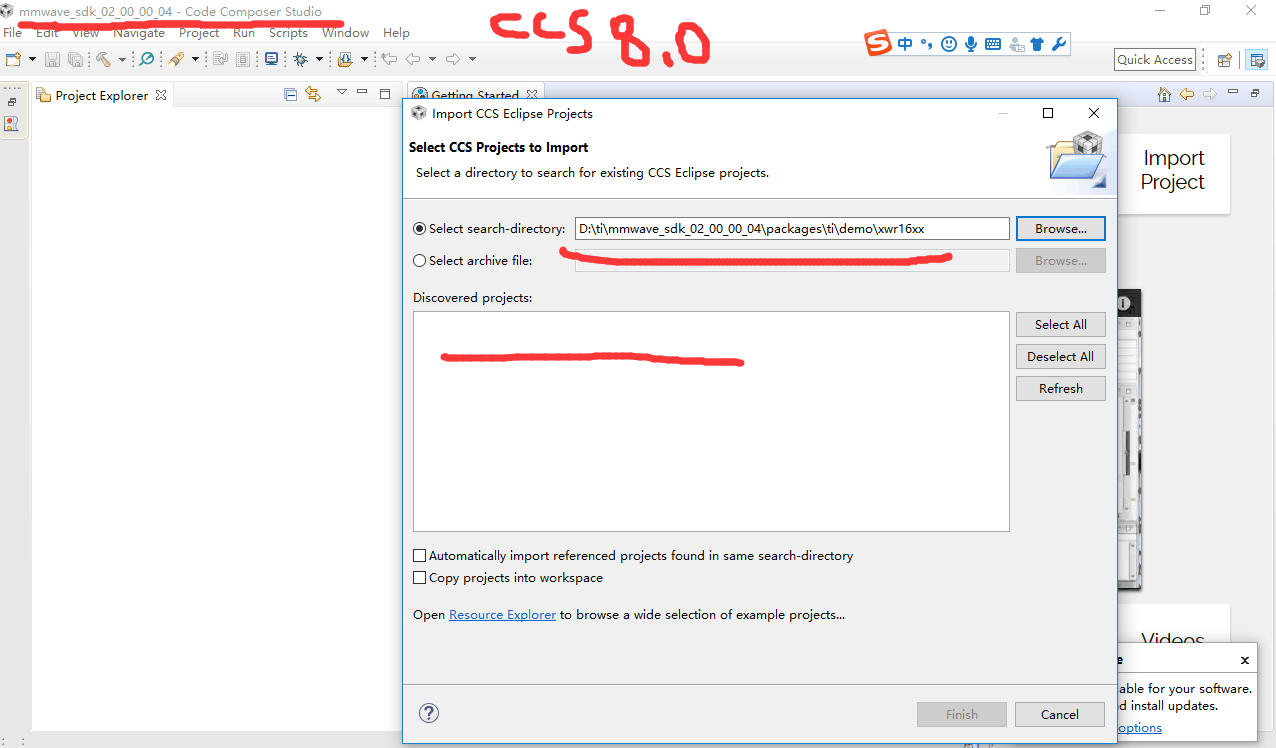

AWR1642 官网提供的Demo没有工程文件,请问在哪里下载工程文件,需要能通过CCS编译

您可以参考下这个帖子,看对您是否有所帮助呢:
e2echina.ti.com/.../426426
如有任何问题,可随时反馈。

你好,
请使用TI-resource explorer 导入工程。
打开CCS,View->Resource Explorer->software->mmwave sensor->industrial toolbox -> lab-> mmwave SDK demo -> import to CCS.
可参考user guide,链接:
dev.ti.com/.../
谢谢。

你好,
industrial toolbox文件夹是否为IWR1642的工程?AWR1642也可以使用IWR1642的工程文件吗?这两者使用上是否有区别?

你好,
大部分的demo可以通用。
