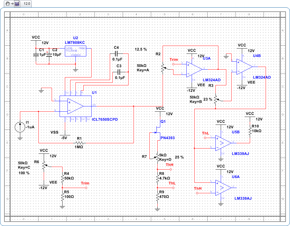

我在使用LM339进行比较器电路设计时,发现参考端电压受输入端电压影响,电路图如图所示。具体表现为,当设置好两个比较器的参考端ThH和ThL的电压后,调节电位器R2和R3,改变两个比较器的输入端电压时,两个参考端的电压ThH和ThL也一起随着改变。请帮忙分析原因并给出解决方法。非常感谢!
参考地我没有设置过,暂时只发现,在设置非零参考的时候出现这种现象。谢谢!如果需要我设置一下参考地话,我可以试一下。再次感谢!
方便做一个验证吗,就是直接使用LM393,断开外围电路,给一个简单的直流参考电压,改变输入,看参考是否也随着变化?
非常感谢!
做验证了,把电路图中的U3A和U4B拔掉后,LM339(不是LM393)工作正常。
