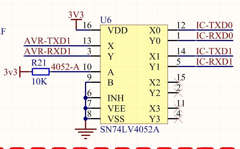

如题,只使用四通道中的两个,接单片机串口的RXD和TXD,只要通电这两个通道就会以0.5s一次的频率循环切换
不知道这样的频率会不会影响芯片的使用寿命,还有哪个芯片更适合使用在单片机串口(3.3V)切换上
10脚接IO口,3和13接单片机串口,以19200波特率发送7字节数据后会收到7字节的返回数据,然后切换10脚电平,继续发送接受数据
循环重复上述过程。10脚电平切换大概为0.5秒一次。已经开机运行1个礼拜了暂时没发现问题,但总觉得有点担心这么频繁的切换会不会损坏4052
