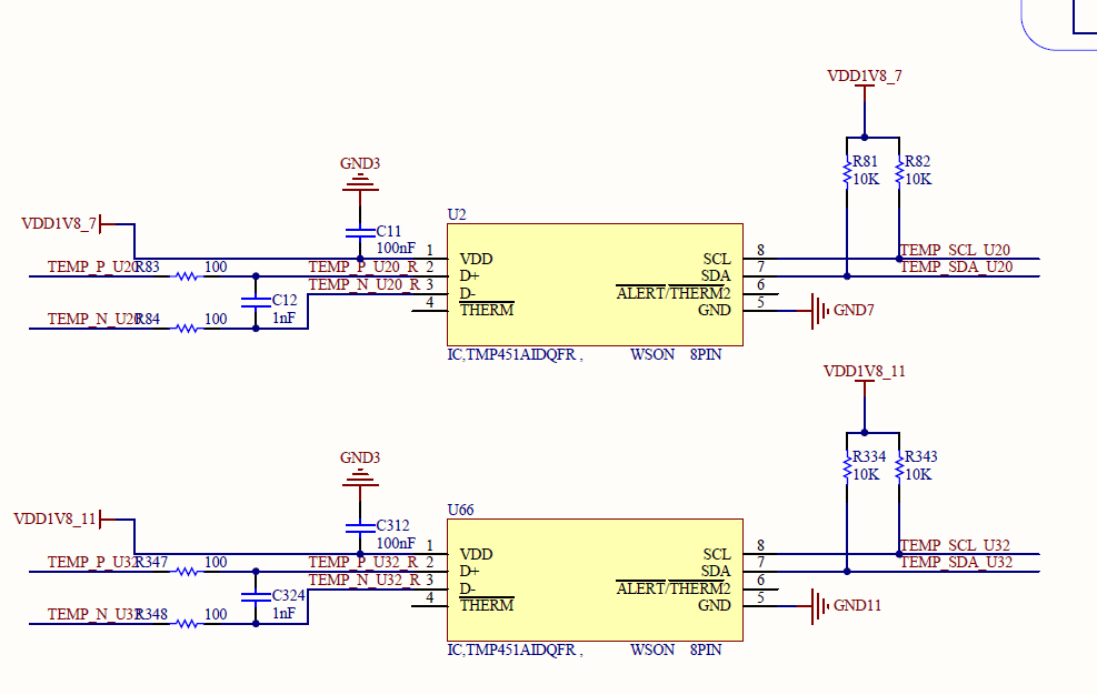

目前电路如下,但发现每次第一次上电都通讯有问题,然后第二次再上电才通讯正常。
  • THERM和THERM2是开漏输出,建议上拉而不是悬空。
    第一次上电通讯不正常表现在哪方面? 时序不正常吗?
    有更换新的TMP451尝试过吗?
