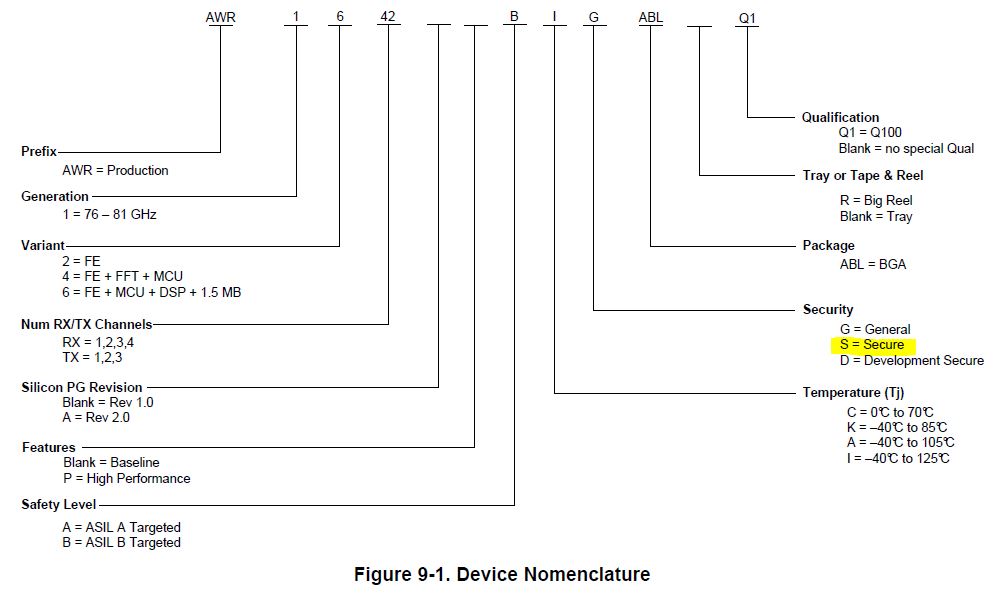

代码放在外部flash,拷贝外部flash数据就得到了代码?有什么方法保护吗?

你好,
TI有security版本的芯片,可以对代码进行加密。
开发可以使用普通版本芯片进行。
谢谢。

请问有相关的文档怎么操作吗?

你好,
该操作只针对带有secure版本的芯片。需要额外下载secure的支持包。
www.ti.com/.../MMWAVE-SDK
