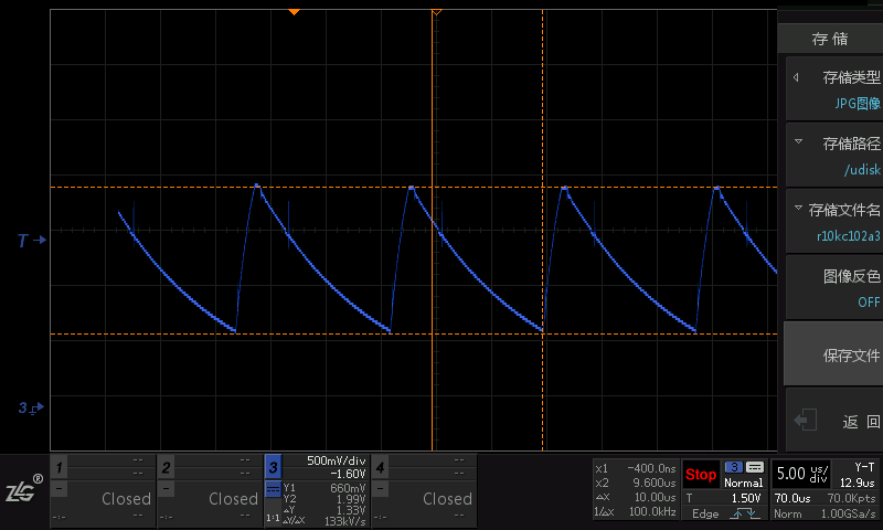

R=10K,C=102,根据公式Toff=10us;
但是此时示波器得出的波形Toff的时间大于10us,会到11.7us。
这有可能是什么原因导致的呢?

您好,一般R和C都是有精度范围的,R可能不一定是精确的10K,可以测量实际的R和C再计算

嗯,确实是有精度范围的,但是造成这个波形问题的原因是什么?
是T(fd)的时间占整体的T(off)的比例太小?所以衰减到0.2Vcc的时间需要比设定的长?
不然根据公式计算出的时间要是10us,怎么会是11.7us?

%5的误差,就算有也应该是ns级别的吧?

精度误差的偏差不会有这么大的,us的单位,误差也该在ns级别

Fixed Off Time与Fast Decay时间比例无关。这个误差来自R,C本身的误差。

那我还想请问一个问题:
那是不是意味着T(OFF)的时间并不等于DECAY的时间(或者说是Toff时间≈Tfd+Tslow),因为手册上给的图示Toff和整个decay过程是重合的。我整段测出的时间是11.7us(忘记说,此时的Vdecay=Vcc/2),此时的Tfd=1.8us,有且器件的精度是±5%,即使是误差也应该是50ns的取值的?或者更大一些?
还有您说的Fixed Off Time就是Toff吧?
且如果我调节Decay快慢衰减的比例对于芯片发热是否能有改善?

首先Toff时间是固定的,由R,C确定,也就是Tdecay时间。在设定为Mixed Decay模式后,其中的Fast Decay占的时间是Tfd由规格书里面的公式确定。Tslow=Toff-Tfd,Tslow是由Toff和Tfd确定的。另外Mixed Decay只在电流Step Down下降沿应用,上升沿都为Slow Decay。

恩恩,关于Slow的解释确实是这样的。
那我的后一个问题,关于Decay快慢衰减比例对于芯片发热问题有没有影响呢?
