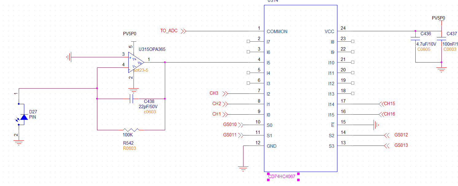

16通道模拟开关CD74HC4067,输入端是PIN管的跨阻放大电路,,当只有一路接上跨阻放大电路,,为什么在模拟开关的其他输入端也能测到信号(与接了跨阻抗放大电路的输入端的信号相似,只是幅值片小一些。),,这是模拟开管的输入互相串扰吗? 还是因为模拟开关的输入端阻抗不匹配造成的?电路图如图所示。

您可以将其他不用的输入引脚接至GND。

出现这样的情况的原因是什么呢?

我的理解是因为pin管的电流很小,PCB板子的电阻不可忽略,电流通过板子留到相邻系统。也就是说PIN 管的漏电流导致发生串扰。
处理方法是在OPA365的输入端加上屏蔽环(接地),防止漏电流产生。
或者做个简单实验,不使用跨阻应用,先简单给CD74HC4067一路电压信号,看输出是否还有串扰。

你好,按照你给的方法测试,采集是没问题的,可以正确采集,,,但是通道之间的切换速度很慢,,比如说通道1接到0V,,通道2接到2V,,从通道1切换到通道2,,COM端稳定输出到2V需要2.5us,,, 请问需要这么长时间(我需要150ns内就能建立到2V),是芯片本身就需要这么长时间才能建立起来吗?还是电路板布线不正确导致负载电容过大引起的(COM输出到ADC采集有3000mil),,

datasheet中给出4.5V供电时,break before make time典型值为6ns。也就是说当一个通道关闭,到另一个通道打开的时间为6ns。

恩,谢谢,,问题找到了,,,是因为我测试时将电压通过大电阻分压接到模拟开关,导致输入电阻过大引起的。
