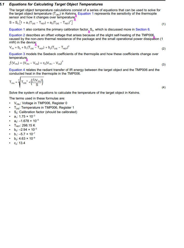

TMP006的计算公式是怎么来的,代表什么意思?
long chen1
Prodigy
120
points
我看着那个数据手册,看那几个公式和参数,很想知道那些公式是怎么来的?
我看到很度资料的参数只是一个常数,而不是这个手册中的函数
