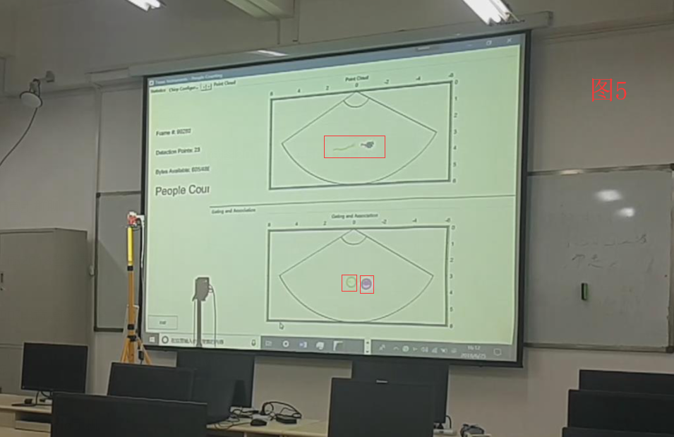

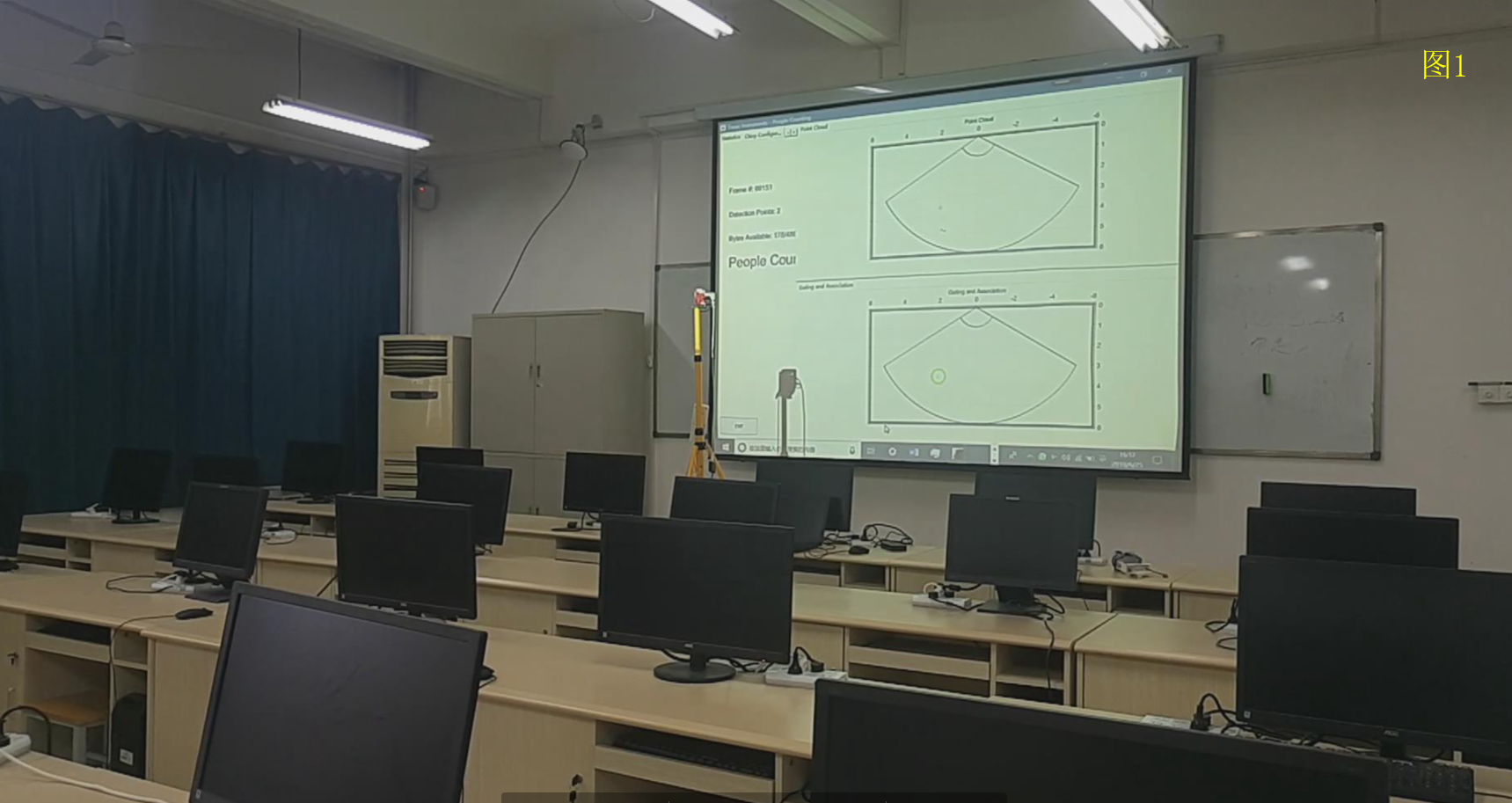

您好,我们使用IWR1642boost做人员检测(pplcount那个Demo)时出现了一个问题,希望能得到您的回复。谢谢。
版本:mmwave_industrial_toolbox_2_4_0
环境:图1  高度约2m 角度约9°

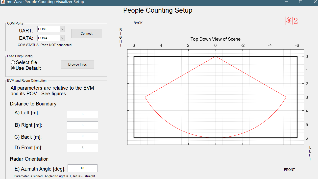

软件配置:图2

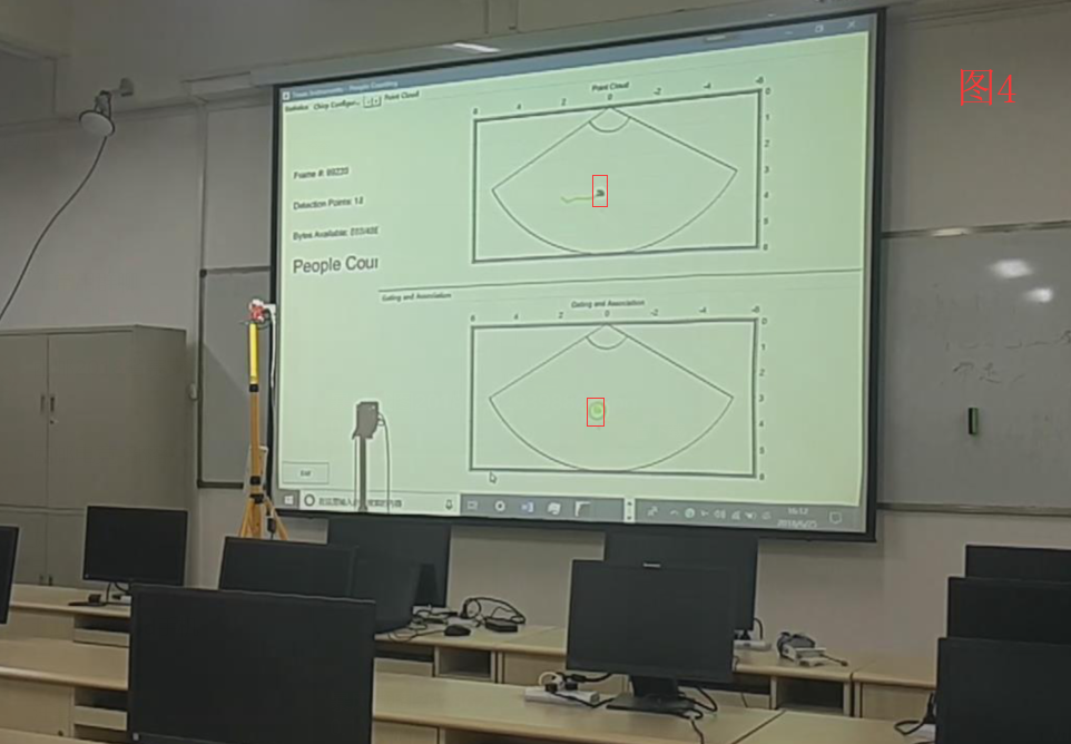

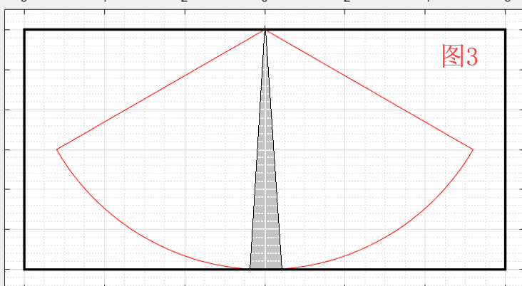

在图3中,当一位人员进入阴影区域时Point点数基本为0,当从左向右走过阴影区域时
中间的轨迹要么时直线要么会断掉,软件有时会判定为2人。出现这个情况的原因是什么,有解决办法吗?实际测试见图4,图5. 多次重复均会出现。
  • 你好,
    两种解决办法。
    1.使用更新版本的demo代码
    2.改动一个配置
    –Default: cfarCfg 6 4 4 4 4 16 16 4 4 50 62 0
    –Update: cfarCfg 6 4 4 0 0 16 16 4 4 50 62 0
    建议使用更新版本的代码,参数调整请参考文档Customization Guide
