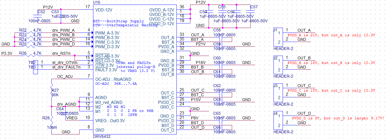

将 DRV8432 配置为 4个 Half Bridge 模式, 但 四个 输出电压 不 正确
现在的一个 新 单板, 硬件设计 使用 四个 Half-bridge 模式 (M3 M2 M1 = 000)。送给 DRV8432 控制信号 PWM_A/B/C/D,但 相应送出 电压, 但 电压值 不对。
参见 上述图片, 对于 四个 Half-Bridge, 输入的 电压分别为 21V、18V、15V 和 8V,但 DRV8432 输出的 电压分别为 10.3V、10.3V、10.3V 和 9.17V
请问,电路上 哪个地方 设计有 偏差?
另外, (M3 M2 M1 = 000) 对应于 2个Full-birdge 或者 4个 Half-bridge。是否有其它地方,对 它们 进行区别?  ............. 谢谢指点!!!
