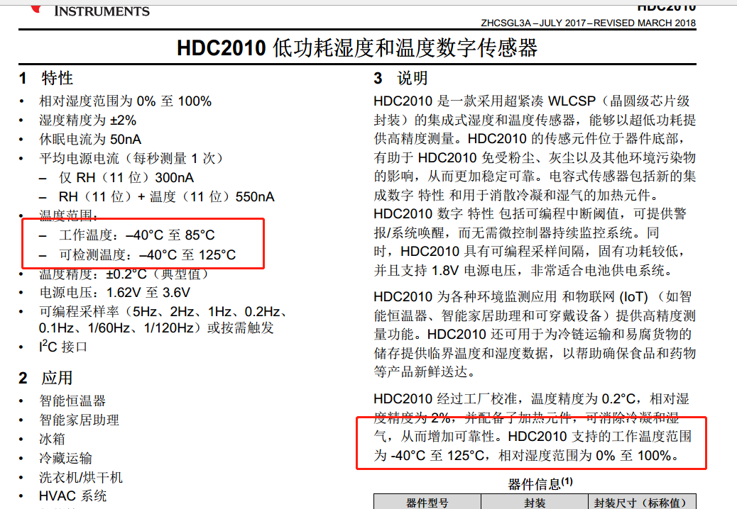

HDC2010为什么可检测温度会比工作温度还要宽?下面的另一个框的内内容又说工作范围在检测范围内?这是为什么?

经确认,HDC2010工作温度范围在-40C~125C,在6.5节有提到,首页有些错误,我们会及时修正,谢谢您的反馈。

Heater operating range – 40°C to 85°C. 这句话的意思是?
