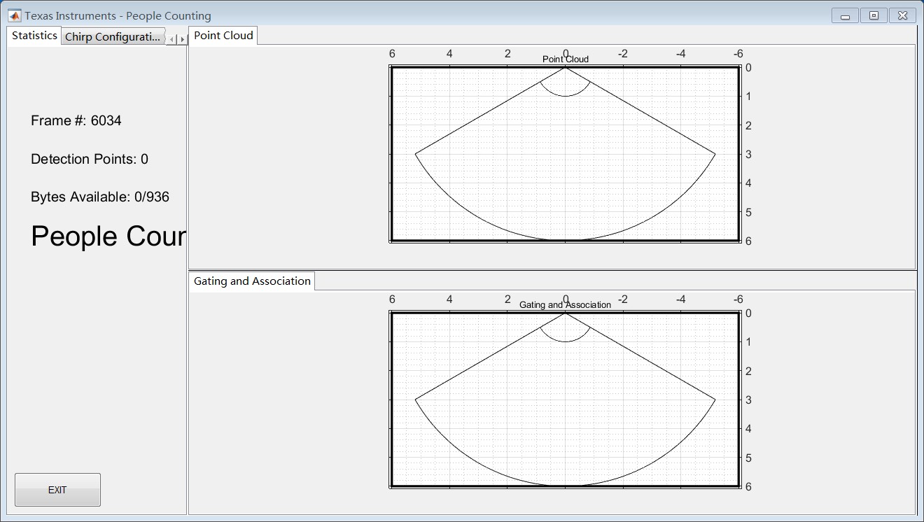

您好,我购买了AWR 1642 ES2.0,对于其他的demo我都可以完美的运行,但是就是pplcount的demo我无法使用,当使用C:\ti\mmwave_industrial_toolbox_2_5_0\labs\lab0011-pplcount\lab0011_pplcount_quickstart\xwr16xx_pcount_lab.bin时,串口是无法传输东西的,我使用Tera Term查看串口时,无法输入任何东西。当我使用源代码进行编译之后,如图所示,frame一直在增长,而其他的变量都是0,qoint cloud也是空的,无论我使用什么cfg文件都是这样?请问我应该怎么办?谢谢
您好,我又按照user guide操作了一遍,我发现我唯一不同的地方是使用了TI CGT compiler 8.1.3版本,我希望可以下载7.4.16版本,但是下载链接是错误的,我尝试了很多次,都无法下载。请问你可以提供7.4.16版本的下载链接吗?我好再尝试一下

我用DEMO的 bin可以RUN, 但從CCS編譯過,RUN pplcount_gui.exe 不會動 , 不了,是 CCS8.0 和 CCS7.0的問題嗎
我是用Import Lab project, 先DSS complier,在MSS compiler ,將xwr16xx_pplcount_lab.bin 候用UniFlash 4.4.0燒入還是你可以下resource explorer pplcount demo 用Code Composer Studio 8.1.0 編譯完 燒錄測試
