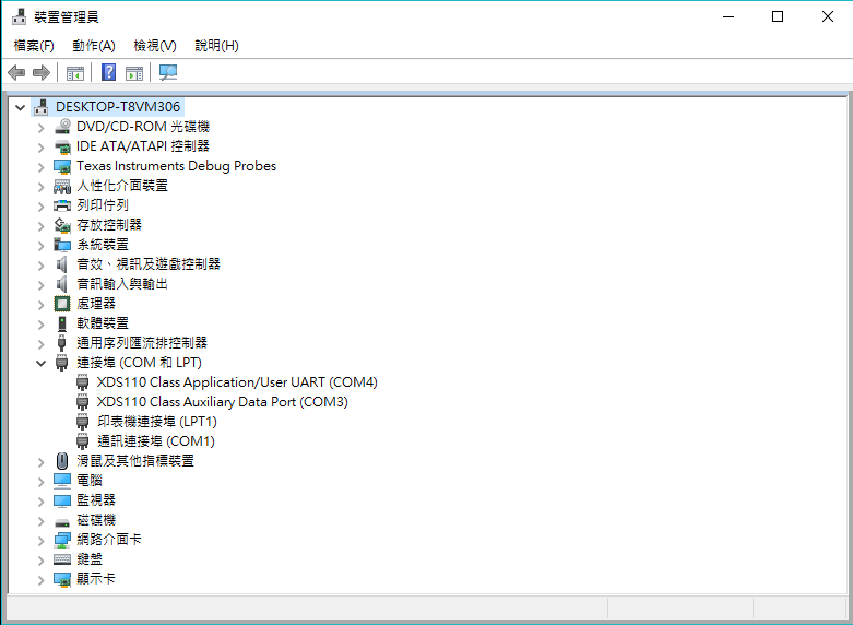

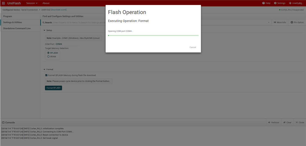

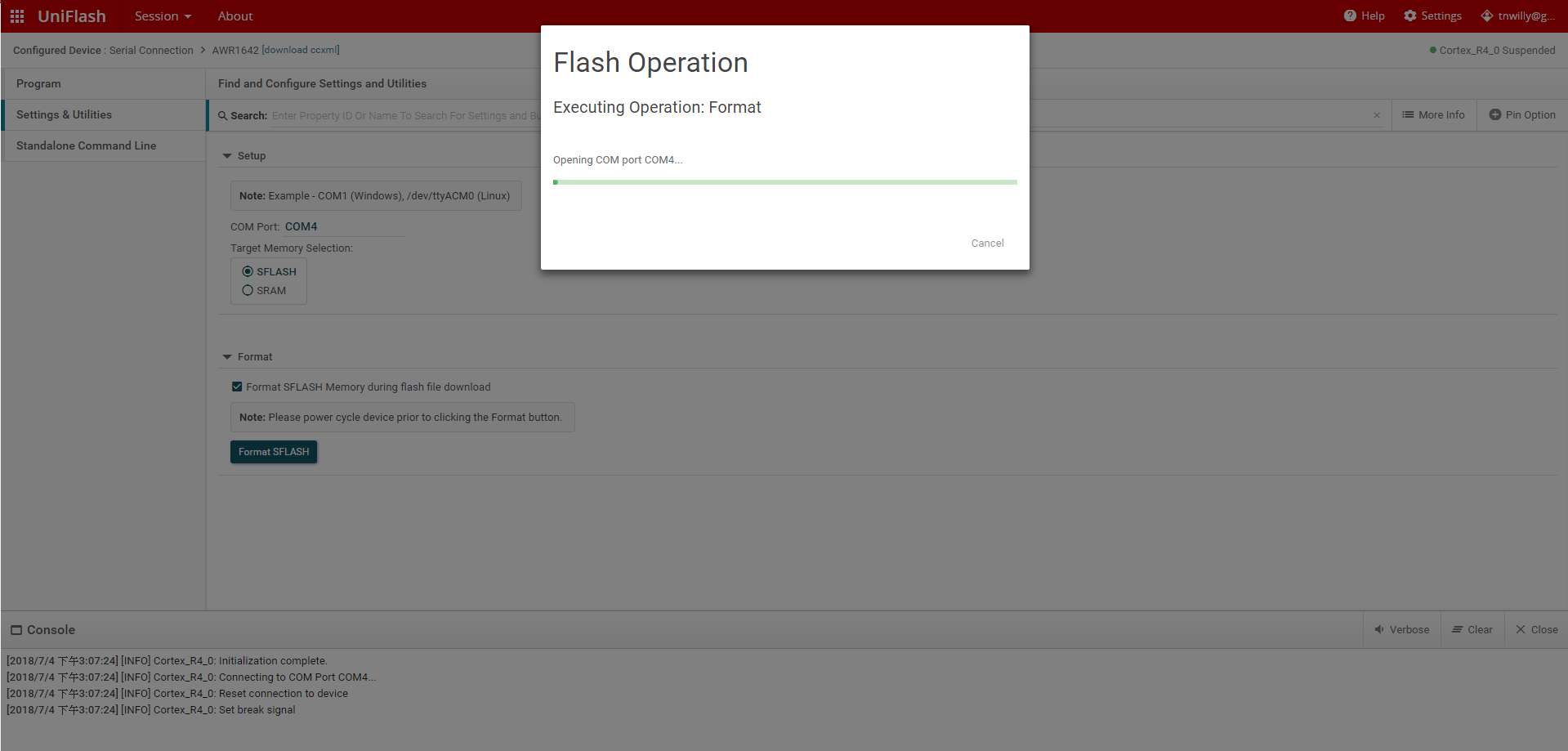

Q1:當我使用Uniflash時總是停在這個畫面: (figure2),從裝置管理員查看,我的driver應該是正常安裝了: (figure1)

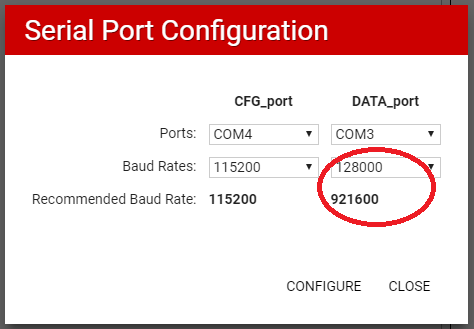

Q2:我的COM port 如圖中設定,DATA_PORT baud rate 設定並沒有921600這一項,是否會有問題?我的"plots"沒有東西

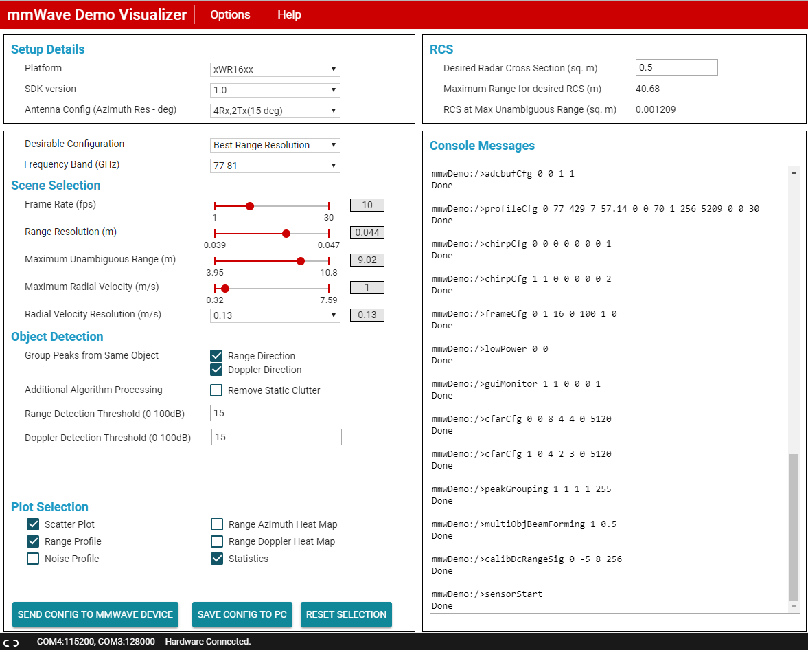

Q3:經teraterm測試,DATA_PORT沒有資料,但另一個port有

    Uniflash, 请问你的SOP模式是否设置正确?请参考User guide,链接:dev.ti.com/.../
    需要在online-GUI中选择921600bps的选项,如果没有,请问是否使用Chrome浏览器?是否有更换电脑尝试?
    如最后一图所示,当显示SensorStart -> Done后,器件应该是正常运行起来了,此时应该能够在DATAPORT收到数据的。
    请再次检查烧录固件是否正确。
