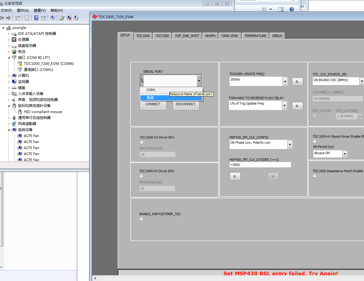

驱动安装成功后,一直连不上,设备状态显示无法验证数字签名
电脑是win7系统,打开GUI找不到那个端口号,用其他电脑安装驱动一直显示inf服务段落无效

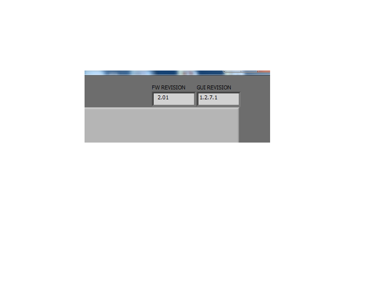

您检查下软件版本信息,是否如附件所示的版本,如果不是,请按照User Guide Firmware Upgrade步骤来更新。
