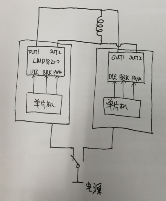

LMD18200芯片在不加电的情况下,输出端是高阻状态吗?
Other Parts Discussed in Thread: LMD18200
问题描述:由于项目可靠性要求,需要对步进电机驱动电路进行备份。我们的方案是使用继电器对电源进行切换,从而切换主备驱动电路。如果LMD18200在电路板不接电的情况下输出是高阻,那么如下的设计方案应该是可行的。该图只画了步进电机的一个线圈。
