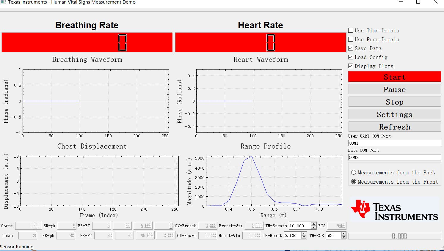

我用IWR1642运行HUMAN VITAL SINGS DEMO 但是只有距离测量有图形出现,心率和呼吸频率都没有图像出现

你好,
有没有按照视频里的做法,对准你的身体。同时软件设置及加载步骤有没有一些不同的地方?
training.ti.com/mmwave-vital-signs-lab-1

我使用DEVELOPED GUIDE教程 已经成功运行,谢谢
