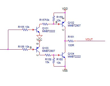

输入电压0或者5v,输出VOUT为VDD或者VSS的电平转换ic,有没有人用过,麻烦推荐一下;

不知道你的 VDD 的范围是多少, 2.7V, 3.3V, 5V, 15V, 30V ......
不一样的电压, 会有不一样的方案

Vss会出现负压吗?

vdd,vss是±12v

没有这样的芯片。需要自己用电路搭建了

www.ti.com.cn/.../ucc5320.pdf
帮忙看下这个芯片可不可以呀?VSS是-8v也可以接受

还有,你觉得半桥或者同步整流大的驱动ic能满足要求吗?

您是否是找反相器?如果是,可以看看SN74LVC2G240 :
www.ti.com/.../sn74lvc2g240
